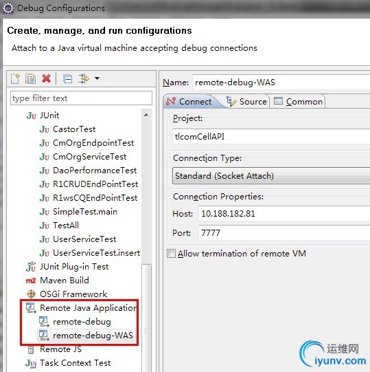

  被调试的整好了。那么另一边就是远程调试的人。打开eclipse,找到Debug Configurations...(自己找),添加一个Remout Java Application:
  右边的详细内容中,project不用说,选带这个被调试项目源码的那个工程。ConnectType,是在自己这里调试还是跑到别人那边调试,一般选socketAttach. Host和Port不解释。第二个标签页source,一样是绑定源码。
  都设置完了,启动这个remote-debug吧。然后在想断点的地方断点。你会发现断点是有效的,可以跟踪到的。

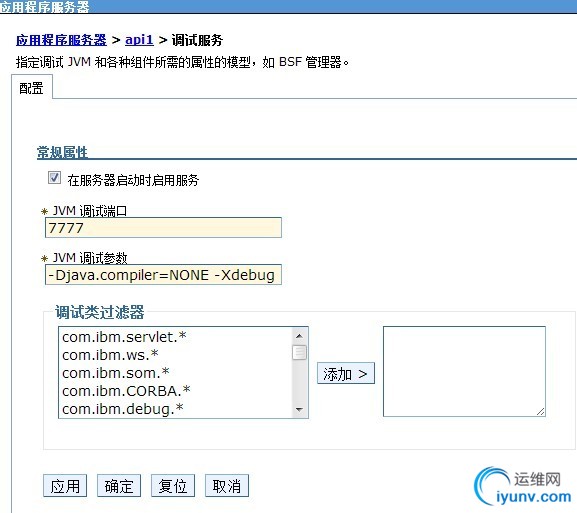

  2. IBM WebSphere(测试用6.1版本的)
  Was的远程调试的原理也是一样的,那么关键就在于在was中哪里可以找到配置并启用jpda那几个参数的地方?
 网上资料很多。很快你就会发现在“应用程序服务器——具体的服务器——调试服务”里,可以看到这个熟悉的界面
  启用,然后重启应用服务器(都说这种模式启动慢,我测试的时候倒没什么感觉)。
  这样,被远程调试的一方又好了。那eclipse这边的配置和对tomcat的时候是一样的,只是端口什么的有点区别吧。改下,我们就能为运行在真实生产环境下的websphere项目进行可爱的断点调试了。(当然,前提得这个生产环境的网速够给力,否则,嘿嘿。。。。)
