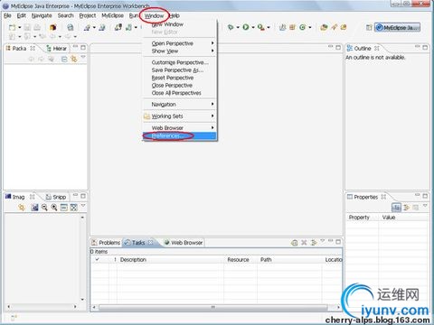

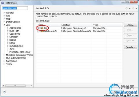

        (1) 打开MyEclipse,在菜单拦中可以看到有Window一项,单击打开下拉菜单,找到Preferences一项,单击打开开始配置,如下图所示。

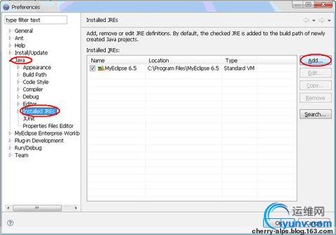

  (2) 首先,在MyEclipse中配置JDK。从Preferences左侧菜单下找到Java,打开该项中的Installed JREs,如下图所示,点击Add进行添加。

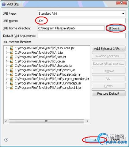

   (3) 在弹出的Add JRE对话框中,找到JRE name,在此可以填入你想取的名字,如JDK;单击Browse..,选择JDK所在的目录,此处我选择的是C:\Program Files\Java\jre6,则自动生成JRE system libraries,如下图所示,点击OK完成此项配置。
(4) 返回Preferences,将刚刚配置的JRE选中。

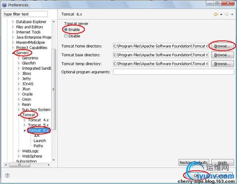

    (5) 然后,在MyEclipse中配置Tomcat。从Preferences左侧菜单下找到MyEclipse Enterprise Workbench,打开其中的Servers项,找到Tomcat,选择自己安装的版本,此处我选择Tomcat 6.x,将其设为Enable,在Browse..目录下选择Tomcat的安装目录,如下图所示。

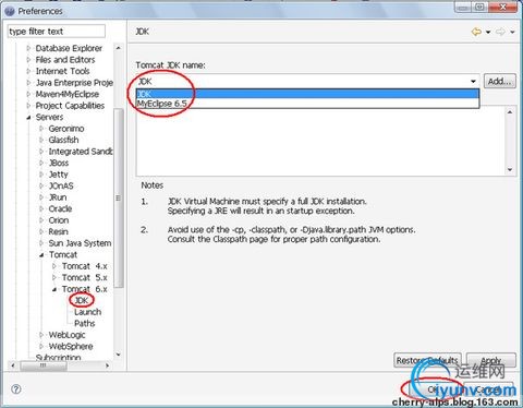

        (6) 打开Tomcat 6.x下的JDK选项,选择刚刚配置好的JDK,如下图所示,点击OK,整个配置工作就完成了。

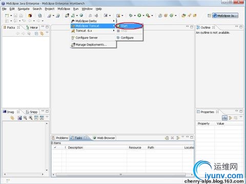

        (7) 现在就可以开启Tomcat服务了,大功告成,嘿嘿。
