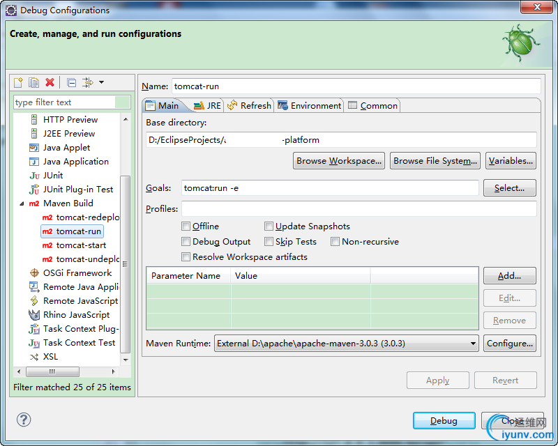

2) 如果使用eclipse,可通过maven的eclipse插件m2e新增一个maven build运行tomcat:run命令,如图:

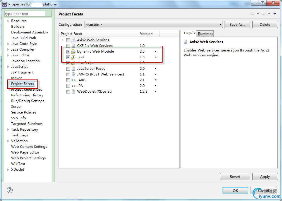

1) 在工程属性里的Project Facets里勾上Dynamic Web Module,如下图:

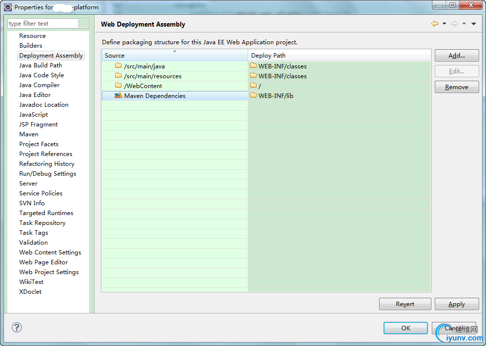

2) 在Deployment Assembly增加将maven依赖发布到“WEB-INF/lib”下,并将“/src/test/java”和“/src/test/resources”两项删除(因为maven打包时是不会打包这两部分内容的)
