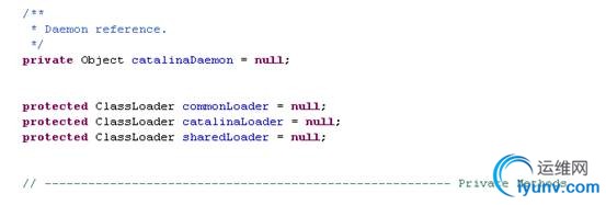

tomcat的启动就是从org.apache.catalina.startup.Bootstrap这个类悍然启动的!
在Bootstrap里做了两件事:
   DSC0001.gif   1. 指定了3种类型classloader:
      commonLoader: common/classes、common/lib、common/endorsed
      catalinaLoader: server/classes、server/lib、commonLoader
      sharedLoader:  shared/classes、shared/lib、commonLoader
如图所示:
  2. 引导Catalina的启动。
      用Reflection技术调用org.apache.catalina.startup.Catalina的process方法, 并传递参数过去。
