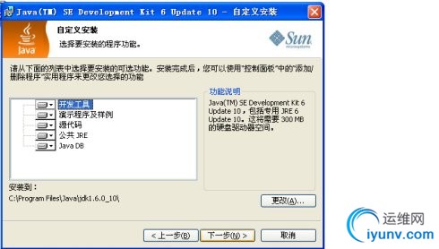

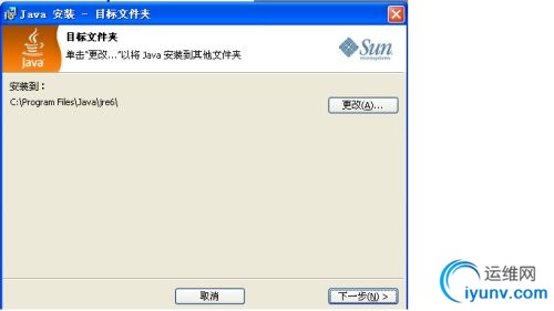

  首先安装JDK 我选的版本为1.6
  都是下一步和下一步。再来一个下一步....
  都是默认设置,在这里我建议大家不要修改设置。因为后期会进行环境变量的配置,如果安装的时候修改了路径那么后面会乱套的。
  在一路的下一步之后,JDK就安装成功。

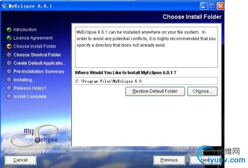

  JDK之后就是安装MyEclipse了,我选用的是MyEclipse 6.0 现在大家可以选择使用7.0 我用6.0比较顺手,所以我就用6.0了 7.0的配置完全一样。
  这里的设置和JDK一样,我推荐大家使用默认设置别再修改了。
  再来一个图:
  继续上图 大家就一路NEXT就完全OK了,等大家都玩转MyEclipse了,就可以订做属于自己的MyEclipse了。

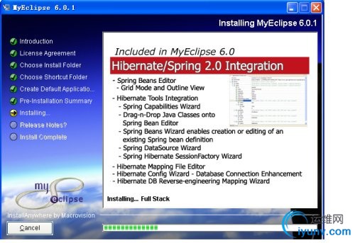

  快安装完了,但最考验耐心的时候来了。
  图里面有个 Please be patient 所以大家可以休息一会儿了,这个步骤是在解压,编译和运行脚本。所以会很慢。大概会有5-30分钟,具体要考虑主机的性能配置了。
  在溜达了一会后,如果可以看到下面的图就OK了
  这下MyEclipse就安装完毕,后面的工作就很轻松的说了。

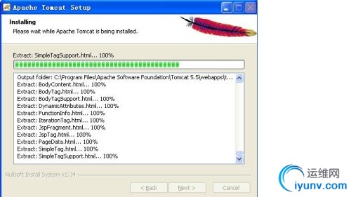

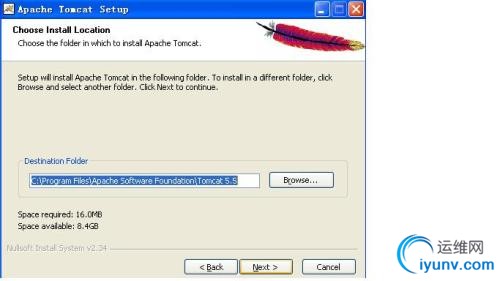

  下面是Tomcat的安装过程。

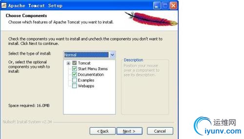

  这个也是一路NEXT,然后就会看到结束了。一次性上完图,我先出去喝点绿豆汤了。。。。。
  都是默认设置,别乱改了。
  这里稍微说一下,第一项是端口,默认是8080 有些应用程序也会用这个端口。所以如果装了这样的程序,大家就改一下端口号我习惯使用80 测试的时候方便呀。
  第二项是管理员用户名 是在配置Tomcat的时候用 但如果使用MyEclipse托管Tomcat就不用这个了。
  第三项是密码 默认就为空吧
  最后不要运行。下面是用MyEclipse托管Tomcat的过程。很简单的说.....

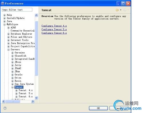

  打开MyEclipse后在最上面找个windows 然后最后面的一项是Preferences
  选择Enable启用服务器,然后再Tomcat home directory中选择到Tomcat的安装目录具体到C:\Program Files\Apache Software Foundation\Tomcat 5.5 (如果是默认安装的话 )

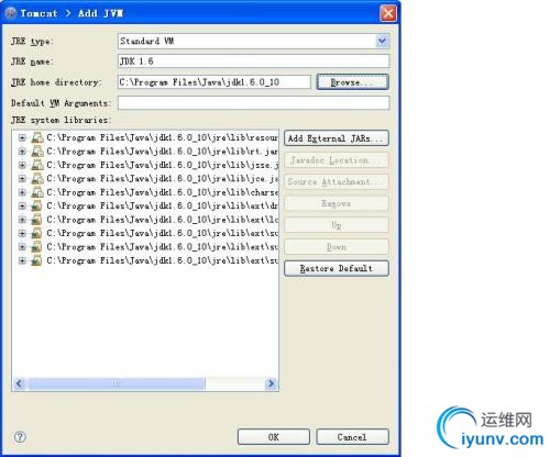

  然后再左面的Tomcat 5.x中点击+号 然后选择JDK 在NEW一个 配置如下
  都OK后就可以启动了 点击有个服务器的图标,位置参考下图。
