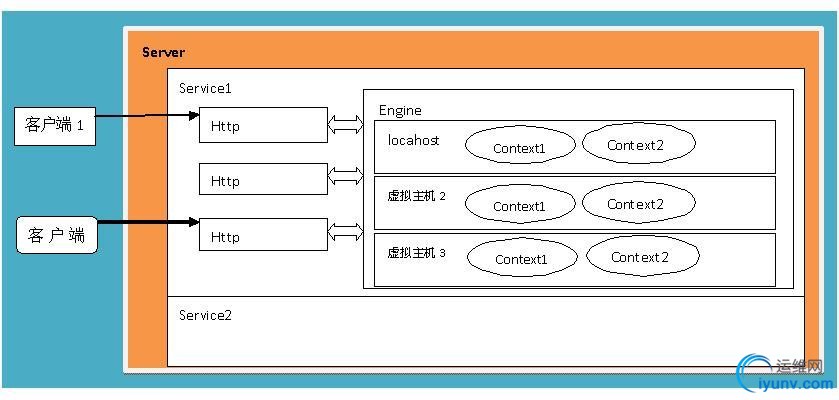

  Tomcat中各个组件之间的关系:
  一个Server可以包含一个到多个Service
  一个Service看一个包含多个连接器Connector和一个Engine
  多个连接器共享一个Engine
  同一个Engine中可以有多个Host.
  同一个Host中包含多个Context
  下面看一个具体的案例:
  现有两个应用客户端访问地址分别为:
  Http://localhost:8080/app1/index.jsp
  Http://localhost:8080/app2/index.jsp
  处理步骤说明:
  1、 请求被8080端口监听的Connector1接收到
  2、 Connector1把请求交给共享的Engine处理
  3、 Engine根据HTTP请求头里面的主机头Host决定该交给那个虚拟主机处理,很明显这里主机头是locahost,因此交给locahost这个虚拟主机处理
  4、 虚拟主机根据Context决定请求交给哪个应用程序上下文处理,这里客户端1发出的请求将交给app1处理。

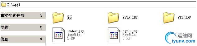

  我的d盘根目录有一Web应用程序app1:

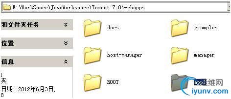

  先将其直接拷贝到webapps目录下:
  观察Tomcat的日志输出:
  如下:
  信息: Deploying web application directory E:\WorkSpace\JavaWorkspace\Tomcat 7.0\webapps\app1
  2012-6-3 23:18:31 com.opensymphony.xwork2.util.logging.commons.CommonsLogger info
  信息: Parsing configuration file [struts-default.xml]
  信息: Parsing configuration file [struts-plugin.xml]
  信息: Parsing configuration file [struts.xml]
  说明拷贝进去的项目被自动部署了。

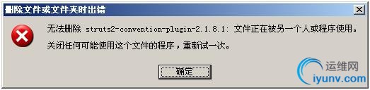

  我们再次删除这个项目,但是提示:
  这个是因为应用中的jar包被锁定的缘故,查看tomcatContext属性,如下:
  http://localhost:8080/docs/config/context.html
  antiJARLocking
  If true, the Tomcat classloader will take extra measures to avoid JAR file locking when resources are accessed inside JARs through URLs. This will impact startup time of applications, but could prove to be useful onplatforms or configurations where file locking can occur. If not specified, the default value isfalse.
  antiJARLocking is a subset ofantiResourceLocking and therefore, to preventduplicate work and possible issues, only one of these attributes should be set totrue at any one time.
  我们修改conf/ context.xml,添加属性antiResourceLocking=true,如下:
  <Context antiResourceLocking="true">
