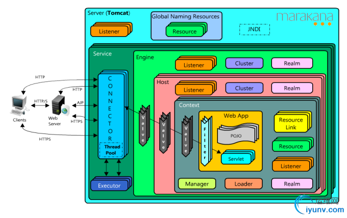

1. Tomcat架构
>>>Server(服务器)是Tomcat构成的顶级构成元素,所有一切均包含在Serv  erz中,Server的实现类StandardServer可以包含一个到多个Services;>>>>Service的实现类为StandardService调用了容器(Container)   接口,其实是调用了Servlet Engine(引擎),而且StandardService类中也
指明了该Service归属的Server;
  • >>>Container,引擎(Engine)、主机(Host) 上下文(Context)和Wraper均继承自Container接口,所以它们都是容器    但是,它们是有父子关系的,在主机(Host)、上下文(Context)和引擎(En
    gine)这三类容器中,引擎是顶级容器,直接包含是主机容器,而主机容    器又包含上下文容器,所以引擎、主机和上下文从大小上来说又构成父子   关系,虽然它们都继承自Container接口。
  • >>>连接器(Connector)将Service和Container连接起来,首先它需要注册到一个Service,它的作用就是把来自客户端的请求转发到Container(容器),这就是它为什么称作连接器的原因。

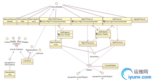

2. Connector类图与顺序图
从上面二图中我们可以得到如下信息:
Tomcat中有四种容器(Context、Engine、Host、Wrapper),前三者常见,第四个不常见但它也是实现了Container接口的容器
如果要自定义一个Connector的话,只需要实现org.apache.coyote.ProtocolHander接口,该接口定义如下:
