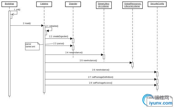

下面主要讲解tomcat的load()方法。下图是Catalina.load方法的时序图。
(1) 从上面的时序图可以看出首先调用Catalina类的load()方法,具体代码如下:
(org.apache.catalina.startup.Catalina)。
public void load() {
initDirs();
// Before digester - it may be needed
initNaming();
// Create and execute our Digester
Digester digester = createStartDigester();
try {
inputSource.setByteStream(inputStream);
digester.push(this);
digester.parse(inputSource); //对server.xml进行解析
inputStream.close();
// Start the new server
if (server instanceof Lifecycle) {
try {
server.initialize();  //server初始化工作
} catch (LifecycleException e) {
log.error("Catalina.start", e);
long t2 = System.currentTimeMillis();
log.info("Initialization processed in " + (t2 - t1) + " ms");

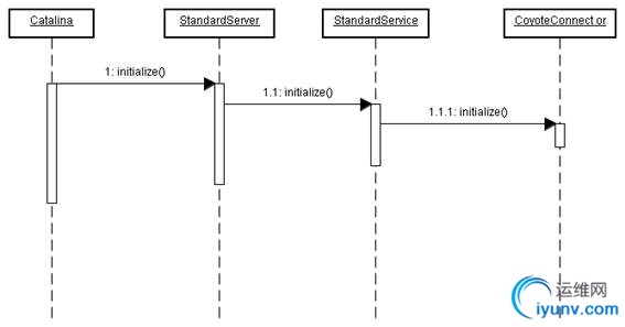

(2) 在上面的load()方法中需要进行server的初始化工作,下图为Catalina.initialize的时序图,从图中可以看出server初始化所完成的工作。
至此,load方法结束,初期化的工作结束,下面开始进入start方法。
