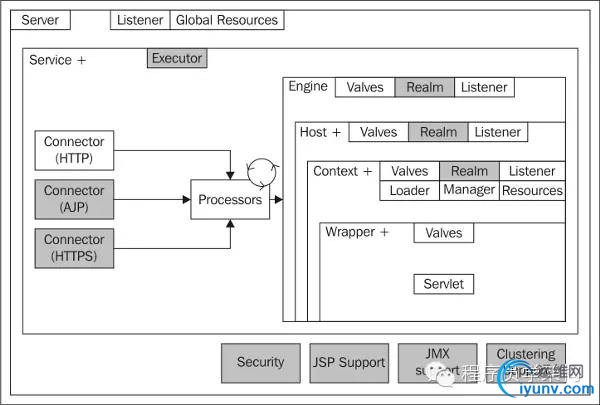

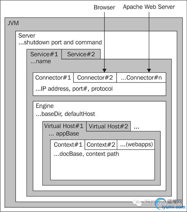

  下面让我们来看看Tomcat容器的整体结构:
  本文的目的是覆盖这张图中所涉及的主要请求处理组件。而上图中的一些高级主题如集群和安全则不是在本文讨论的范围之内。
  本图中,Service, Host, Context以及Wrapper实例之后的符号“+”表示这些对象能存在一个或多个。例如一个Service可能只有一个Engine,但是一个Engine可以包含一个或多个Host;另外,图中旋转的圆圈代表请求处理器的线程池。
1组件分类
  Tomcat架构采用类似俄罗斯嵌套娃娃(译注:一层套一层)的设计方式。换句话说,就是一个容器包含另一个容器,而这个被包含的容器实体反过来再包含别的实体。
  而Tomcat中,容器是对任何包含有其他组件的组件的通称,如ServerServiceEngineHost以及Context都称为容器。 其中ServerService组件比较特殊些,被设计为顶级元素,代表Tomcat运行实例。而Tomcat其他所有的组件都属于这些顶级元素。其中EngineHost以及Contex都被官方称为容器并依赖处理传入请求和生成适当数据响应的相关组件。
  而被嵌套的组件可以作为子元素来嵌入顶级元素或其他容器之中来配置这些组件的工作方式。这其中,嵌套组件包括代表可重用的工作单元的Valve组件、代表Valve链的Pipeline组件以及帮助特定容器建立容器管理安全的Realm组件。
  此外,嵌套组件中还包括用来强制servlet中的类使用指定的规范来加载类的加载器;为每个web应用提供session管理的管理器;代表web应用中静态资源以及提供机制来访问这些资源的资源管理组件;以及在容器的生命周期内允许在重要的点插入自定义处理程序的监听器组件,例如当某个组件启动或停止时就可以使用监听器。
  值得注意的是,并不是所有的前台组件都可以被嵌套在每个容器中。
  这里还有最后一个主要组件,那就是连接器(Connector);它代表一个连接点,通过这个连接点外部客户端可以(比如网页浏览器)可以连接至Tomcat容器。
  在我们去学习这些组件之前,让我们快速看下这些组件的大体结构:
  请注意,上图只展示了每个容器的关键属性。
  启动Tomcat时,它运行的Java虚拟机(JVM)实例中包含一个服务器顶级元素,该元素代表了一个完整Tomcat服务器。一个Tomcat服务器通常只包含一个Service对象,这个对象是一种包含一个或多个连接器(Connector,如HTTPHTTPS连接器)的结构化元素,正是这些Connector通过一个CatalinaServlet引擎来处理传入的请求。
  引擎(Engine)表示Tomcat中处理请求的核心代码,并且它还支持在其下定义多个虚拟主机(Host)。虚拟主机允许Tomcat引擎在将配置在一台机器上的多个域名(如www.my-site.com、www.your-site.com)分割开来互不干扰。
  反过来,每个虚拟主机又可以支持多个web应用部署在它下边,这就是我们所熟知的上下文对象(Context)。上下文(Context)是使用由Servlet规范中指定的Web应用程序格式表示,不论是压缩过的war包形式的文件还是未压缩的目录形式。此外,上下文一般是在web.xml文件中配置,并且该配置是根据servlet规范定义的。
  从上下问角度看,在上下文中又可以部署多个servlet,并且每个servlet都会被一个包装组件所包含。
  至此,我们以上所说的ServerServiceConnectorEngineHostContext元素都会通过server.xml配置文件在tomcat实例中被使用。

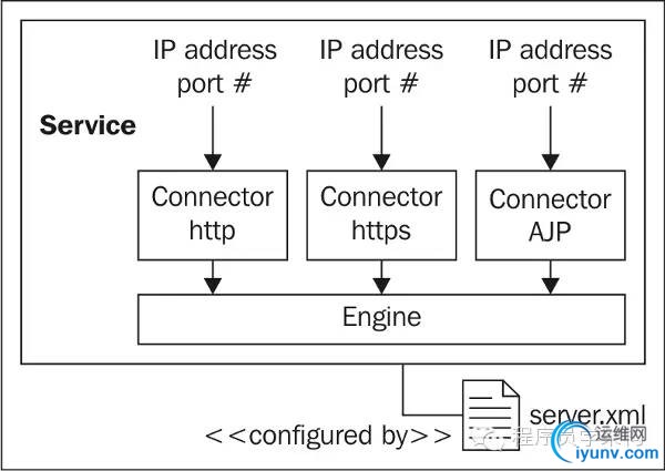

  Service
  Server代表Tomcat实例本身,Service则代表Tomcat中一组请求处理的组件。
  Server可以包含一个或多个Service,但每个Service则将一组Connector组件和Engine关联了起来。
  客户端请求首先到达连接器(connector),连接器在再将这些请求轮流传入引擎中处理,而Engine也是Tomcat中请求处理的关键组件。上图中展示了HTTP连接器、HTTPS连接以及AJP组件。
  一般很少会修改这个元素,而且默认的Service实例通常就足够使用了。
  值得注意的是上图中可能有多个Service实例。如图所示,一个Service集中了一些连接器,每个连接器监控一个指定的IP及端口并通过指定的协议做出响应。所以,一个关于多个服务的使用示例就是当你希望通过IP地址或者端口号来区分不同服务(包括这些服务中所包含的enginehostweb应用)时。
  例如,当需要配置防火墙来为用户开放某一个服务而该主机上托管的其他服务仍然只是对内部用户可见,这将确保外部用户无法访问内部应用程序,因为对应访问会被防火墙拦截。
  因此,Service仅仅是一个分组结构,它并不包含任何其他的附加功能。

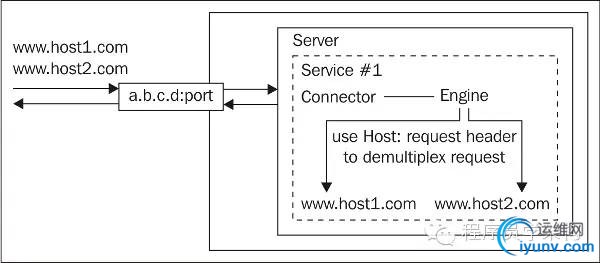

5.3.2基于名称的虚拟主机服务
这是一种比较新的技术,它允许您把不同的域名映射到同一个IP地址。这些都是经过注册的正常的域名,多个DNS条目将这些域名映射到同一IP地址。
HTTP 1.1协议要求每个请求必须包含一个主机头:带有完全合格的主机域名,以及用户希望连接的端口号(如果已指定)。主机上运行的web服务器接收到此请求,解析此请求中的主机头信息,以确定相应的虚拟主机来响应此请求。简单、而且不使用不必要的IP地址,基于名称的虚拟主机服务是我们的首选。
然而,当您同时使用SSL(安全套接层)和虚拟主机时,您也许不得不使用基于IP地址的虚拟主机服务。原因是,在特定的虚拟主机响应请求之前,协商协议要进行证书认证。这是因为:SSL协议层位于HTTP协议层的下方,而且在握手消息认证完成之前,与客户端请求进行安全认证的模块无法读取HTTP请求头信息。
您也许可以同时使用SSL和基于名称的虚拟主机服务,如果您的web服务器和客户机支持RFC3546(传输层安全性扩展http://www.ietf.org/rfc/rfc3546.txt) 指定的服务器名称标识扩展。使用此扩展,在SSL协商期间,客户端会传输主机名称给它尝试连接的对象,从而使web服务器能够处理握手信息并为正确的主机名返回证书。

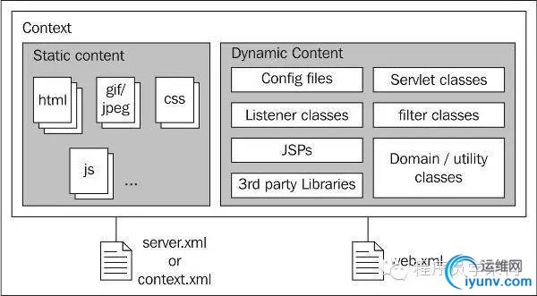

5.4、上下文(Context)
上下文或者web应用是应用自定义代码(servletjsp)所存活的地方。它为web应用组织资源提供了便利。
同时context容器为servlet提供了一个ServletContext实例。在许多方面,servlet规范主要是关心这个上下文组件。例如,它规定了部署上下文的格式以及部署内容的描述符。
以下是上下文的一些重要属性:
·根目录(document base):这个路径是指war包或者未压缩的项目文件所存放的目录,可以是相对的,也可以是绝对的。
·上下文路径(context path):它是指在一个hosturl中唯一标识一个web应用的部分。它帮助host容器来判断该由哪一个已部署的上下文来处理传入的请求。
也许你可能配置了默认context,它可以在找不到匹配的context的情况下来处理传入请求。该默认context可以通过将其上下文路径配置为空来标记的,因此,可以通过只有主机名的路径来访问它(译注:如http://localhost:8080/来访问)。并且该context已被tomcat默认定义为根目录下的ROOT目录。
·自动重加载(automic reload):上下文中的资源会被tomcat监控,一旦资源发生改变Tomcat就会自动重新加载资源文件。虽然该功能在开发过程中非常有用,但是在生产环境这个操作代价非常高,通常需要重启产品应用。
Context配置
Context是唯一的,这主要是因为它的配置包含多个选项。而我们之前已经注意到的conf/server.xml是用来配置Tomcat实例中一些全局性的参数。虽然在这个文件中可以配置context相关的东西,但是不推荐这样做。
相反,Tomcat推荐大家将context相关的配置从server.xml中提取出来,配置到上下文段文件中,该文件会被Tomcat监控并且可以在运行过程中重新加载。
请再次注意,server.xml只有在启动时被加载一次。
同时需要确保在context中配置一个独立明确的hostengine,因为Tomcat会在CATALINA_HOME/conf///目录下查找context相关配置。而该目录下为特定主机配置的上下文段文件则是以名称.xml命名。
默认情况下,会有一个引擎Catalina和一个名称为localhost的主机,对应的工作目录为CATALINA_HOME/conf/Catalina/localhost。但是该目录也可以是有效域名,如www.swengsol.com,那么对应目录就是CATALINA_HOME/conf/Catalina/www.swengsol.com
另外,context片段也可以在war或部署目录中被包含在META-INF目录下。这种情况下,context文件名称必须为context.xml
此外,Context还可以被配置在web应用描述符文件web.xml中。虽然这个片段文件是Tomcat专用的,但是由于该描述符是通过Servlet规范来描述的,因此它也适用与JavaEE下的其他轻量级servlet容器。

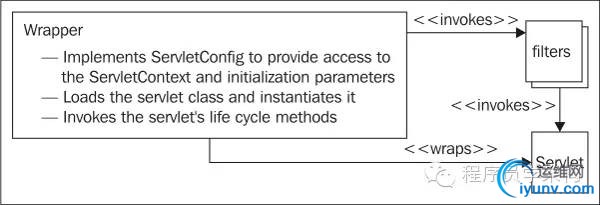

包装器(Wrapper
包装器wrapper对象是context容器的子容器,表示一个单独的servlet(或者由jsp文件转换而来的servlet),他就不能在包含其他容器了。它之所以称为包装器是因为它包装了java.servlet.Servlet实例。
这是容器层次结构的最底层,添加任何子类都会导致异常
同时包装器还对它所包装的servlet负责,包括加载、实例化servlet以及调用控制servlet生命周期相关的函数,如init()service()destroy()方法。
此外包装器还通过它基本的Valve来调用和其包装的servlet相关的过滤器。

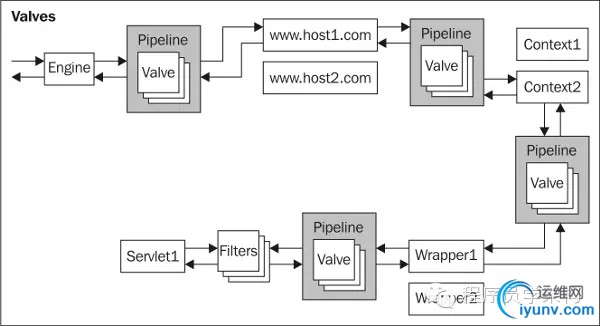

1、阀(Valve)
valve是处理元素,它可以被包含在每个Tomcat容器的处理路径中--如engine、host、context以及servelt包装器。若要增加Valve到Tomcat容器则需要在server.xml中使用<Valve>标签。在server.xml中这些标签的执行顺序与其物理顺序相同。
而在Tomcat中也分布这大量预先编译好的valve。包括:
·在请求日志元素中将请求(如远程客户端ip地址)写入日志文件或数据库时
·根据远程客户端ip或主机名来控制某一特定web应用的访问权限时
·记录每个请求和响应头信息日志时
·在同一个虚拟主机下为多个应用配置单点登录时
如果以上这些都不能满足你的要求,那么你可以通过继承org.apache.catalina.Valve来实现自定义的Valve并将其配置到对应服务中。
// 管道过滤器的软件体系结构
但是对于一个容器来说,它并不会持有某个单独valve的引用;相反,它会持有一个称作管道(Pipeline)的单一实体的引用,并用这个管道来表示与该容器所关联的一系列valve
当一个容器被调用来处理一个请求时,它会委托与其关联的管道来处理对应请求。
在管道中,这些valve则是基于他们在server.xml中的定义作顺序排列。其中排在队列中排在最后的valve被称为管道的基本valve,该valve用来完成去执行容器的核心功能的任务。
与单个valve不同,管道在server . xml不是一个明确的元素,而是含蓄的按照valve在给定容器中所定义的顺序组成。
并且在管道中,每个valve都知道其下一个valve;在它执行完前置处理以后,接下来它会调用链中的下一个valve,当该调用返回以后,它会在return之前执行他自身的处理任务。
这种方式和servlet规范中的过滤器链所做的事情非常相似。
在这幅图中,当接收到传入请求时引擎所配置的valve首先被触发。其中引擎中基本的valve负责确定目标主机委托该主机来处理;接下来目标主机(www.host1.com)的valve被按顺序触发。而该主机的基本valve则又决定了目标context(在这里是Context1)并且委托该context来处理该请求。最后Context1中所配置的valve被触发,然后通过context中配置的基本valve委托给适当的包装器来处理;而包装器的基本valve又将处理转交至被包装的servlet来处理。
处理完成以后,响应结果会按照以上的路径反方向返回。
由于Valve就成了Tomcat服务器实现中的一部分,并且可以为开发者提供一种方式将自定义的代码注入到处理请求的servlet容器中。因此,自定的valve类文件需要发布到CATALINA_HOME/lib目录下而不是应用的发布目录WEB-INF/classes
由于它们并不是servlet规范中的部分,所以valve在企业级一用中属于不可移植元素。因此,如果已经依赖了一个特定的valve时,你必须在不同的应用服务器上找到对等的选择方案。
还有很重要的一点就是,为了不影响请求处理的效率必须要保证valve的代码高效执行。

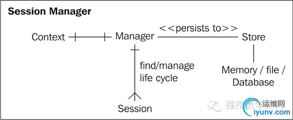

5、会话管理器
会话让使用无状态HTTP协议的应用程序完成通信。会话表示客户端和服务器之间的通信,会话功能是由javax.servlet.http.HttpSession 的实例实现的,该实例存储在服务器上而且与一个唯一的标识符相关联,客户端在与服务器的每次交互中根据请求中的标识符找到它的会话。一个新的会话在客户端请求后被创建,会话一直有效直到一段时间后客户端连接超时,或者会话直接失效例如客户退出访问服务器。
上图显示了一个非常简单的 tomcat 会话机制视图。Catalina 引擎(engine)使用了组件org.apache.catalina.Manager 去创建、查找、注销会话。该组件负责管理为上下文创建的会话以及会话的生命周期。会话管理器(Manager)把会话存放在内存中,但是它支持在服务器重启时恢复会话。当服务器停止时,会话管理器把所有活动的会话写入磁盘,当服务器重新启动时把会话重新加载到内存。
一个<Manager>必须是 <Context>的子节点,而且<Manager>负责管理与web应用程序上下文相关的会话。
会话管理器管理这样的属性:例如用来生成会话标识符的算法,每秒钟检查过期会话的频率,支持的活动会话的最大数目,以及持久化会话的文件。
会话管理器实现了这样的功能:为会话提供持久化存储,例如一个文件或一个JDBC数据库。

  Tomcat通过各个组件构建起来,组件间通过管道过滤器的架构(pipeLine and  value)联系起来!
