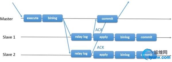

2、MySQL Semisynchronous Replication(半同步复制)MySQL5.5的版本在一步同步的基础之上,以插件的形式实现了一个变种的同步方案,称之为半同步(semi-sync replication)。这个插件在源生的异步复制上,添加了一个同步的过程:当从库接收到了主库的变更(即事务)时,会通知主库。主库上的操作有两种:接收到这个通知以后才去commit事务;接受到之后释放session。这两种方式是由主库上的具体配置决定的。当主库收不到从库的变更通知超时时,由半同步复制自动切换到异步同步,这样就极大了保证了数据的一致性(至少一个从库),但是在性能上有所下降,特别是在网络不稳定的情况下,半同步和同步之间来回切换,对正常的业务是有影响的。其工作流程简图如下:

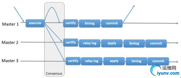

3、Group Replication(组复制)不论是异步复制还是半同步复制,都是一个主下面一个从或是多个从的模式,在高并发下高负载下,都存在延迟情况,此时如果主节点出现异常,那么就会出现数据不一致的情况,数据可能会丢,在金融级数据库中是不能容忍的。在这种情况下,急需出现一种模式来解决这些问题。在MySQL5.7.17的版本中,带着这些期待,新的复制模式组复制产生并GA了(本文的测试等数据均基于MySQL5.7.17)。
组复制的工作流程图如下:
二、组复制的工作原理MySQL组复制是一个MySQL插件,它建立在现有的MySQL复制基础结构上,利用了二进制日志,基于行的日志记录和全局事务标识符等功能。它集成了当前的MySQL框架,如性能模式、插件和服务基础设施等。
组复制(Group Replication)基于分布式一致性算法(Paxos协议的变体)实现,一个组允许部分节点挂掉,只要保证绝大多数节点仍然存活并且之间的通讯是没有问题的,那么这个组对外仍然能够提供服务,它是一种被使用在容错系统中的技术。Group Replication(复制组)是由能够相互通信的多个服务器(节点)组成的。在通信层,Group replication实现了一系列的机制:比如原子消息(atomic message delivery)和全序化消息(total ordering of messages)。这些原子化,抽象化的机制,为实现更先进的数据库复制方案提供了强有力的支持。MySQL Group Replication正是基于这些技术和概念,实现了一种多主全更新的复制协议。简而言之,一个Group Replication就是一组节点,每个节点都可以独立执行事务,而读写事务则会在于group内的其他节点进行协调之后再commit。因此,当一个事务准备提交时,会自动在group内进行原子性的广播,告知其他节点变更了什么内容/执行了什么事务。这种原子广播的方式,使得这个事务在每一个节点上都保持着同样顺序。这意味着每一个节点都以同样的顺序,接收到了同样的事务日志,所以每一个节点以同样的顺序重演了这些事务日志,最终整个group保持了完全一致的状态。然而,不同的节点上执行的事务之间有可能存在资源争用。这种现象容易出现在两个不同的并发事务上。假设在不同的节点上有两个并发事务,更新了同一行数据,那么就会发生资源争用。面对这种情况,Group Replication判定先提交的事务为有效事务,会在整个group里面重放,后提交的事务会直接中断,或者回滚,最后丢弃掉。因此,这也是一个无共享的复制方案,每一个节点都保存了完整的数据副本。

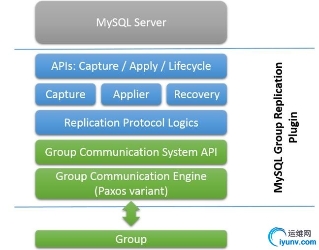

三、组复制的程序结构在MySQL的底层,GR增加了另外的API层来实现所需要的功能。程序结构上,GRAPI主要分为三部分:
1:capture 追踪当前正在执行的事务的上下文。
2:applier 执行远程事务传输到本地的日志到本地数据库。
3:recovery 负责分布式环境下的节点恢复,以及相关的数据回追,失败处理等。
在这几个主要API层的下面,是统一的复制协议逻辑处理层,这一层主要是统一应用层的各种调用。在更下层,则是通用程度更高的分布式通讯层,处于调用便利,分布式通讯曾对上提供使用的API,API的下面,是Paxos实现的分布式通讯协议组件,这个组件与集群中其他节点一起,形成一个虚拟概念化的分布式集群。

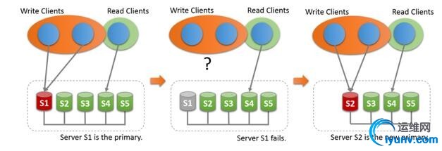

1、单主模式在此模式下,组具有设置为读写模式的单主实例,主节点通常是用于解析组的第一个服务器,组中的其他其他节点都自动设置为只读模式(即,超级只读),所有其他加入的节点自动识别主节点并设置为自己为只读。
在单主机模式下,将禁用在多主机模式下部署的某些检查,因为系统会强制每次只有一个写入节点。例如,允许对具有级联外键的表进行更改,而在多主模式下不允许。在主节点故障时,自动选举机制选择下一个主节点。通过按字典顺序(使用其UUID)并选择列表中的第一个节点来排序剩余的节点来选择下一个主节点。如果主节点从组中删除,则执行选择,并从组中的其余节点中选择新的主节点,这个选择按照词典顺序排序节点UUID并选择第一个来执行。一旦选择了新的主节点,其他节点将设置为从节点,从节点为只读。如下图:
