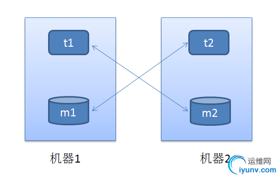

  下面给出一个黏性session模式的设置示例,此实例中安装了2个tomcat以及2个memcached。
  Tomcat-1(t1)的首要选择是把session存储在 memcached-2 (m2)上(m2是t1的一个普通节点),而m2是运行在另外的一台机器上。只有当m2不可用(宕机或无法访问)时,t1才会把session存储到 memcached-1(m1,m1是t1的故障转移节点)上。使用这种配置,即使机器1宕机了session也不会丢失。具体如下图所示:
  我们如何设置才能实现呢?
