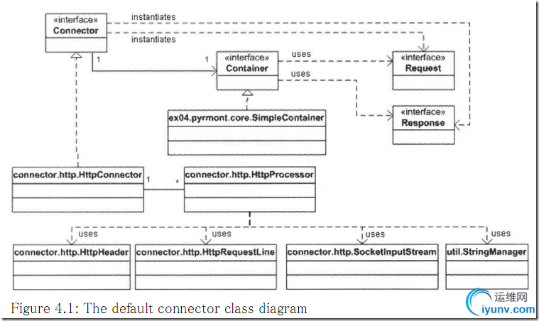

Connector接口
  二话不说,上图:
  tomcat里面最基本的两个接口应该就是Connector和container了,接口本身很简单很抽象,但衍生出来的东西却非常复杂。
  从图中可以看出,Connector和container是一一对应的,Connector有setContainer方法,但container没有类似的setConnector,说明只有Connector才知道container的存在,反之是不成立的。Connector是为了把Request和Response传递给container;而container不必理会谁给他Request,只要能拿到Request、再把响应写入Response就行了
  此外,一个HttpConnector中包含了多个HttpProcessor,目的是为了支持多线程,可以同时处理多个Socket连接。
