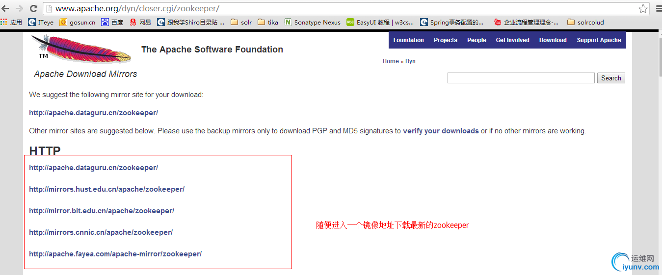

第一步:下载最新的zooper软件:http://www.apache.org/dyn/closer.cgi/zookeeper/
