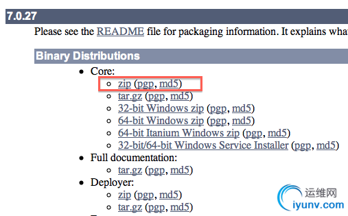

第一步:下载Tomcat
这里Himi下载的tomcat version:7.0.27
直接上下载地址:http://tomcat.apache.org/download-70.cgi
直接下载如下选中即可:

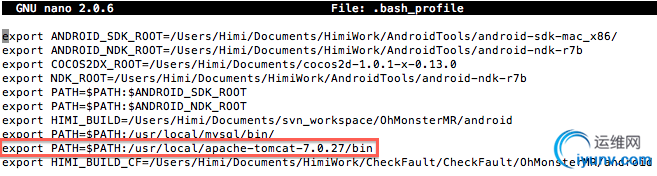

便捷)当然为了方便你以后对tomcat操作,我们可以将tomcat的bin路径放入环境变量中:
1.打开你的终端:然后输入 pico .bash_profile  回车
2. 然后添加你tomcat放入的路径的path,如下图所示:
编辑完后,control+x  (保存)  继续 :y  (同意)   回车;

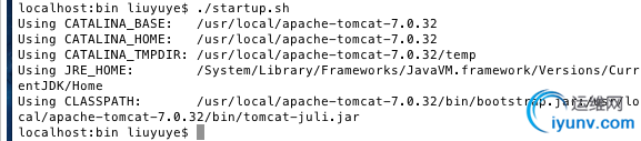

第三步:启动tamcat;(以下步骤himi写的不够详细请参照下图)
1)如果你配置了(便捷)这一步,你可以直接在终端输入  ./startup.sh
2) 如果你没有配置(便捷)这一步,首先 cd xxxx  (xxx表示你tomcat放至的路径例:cd /usr/local/apache-tomcat-7.0.32/bin),回车找到路径后,
然后再输入 ./startup.sh

如果出现如下:

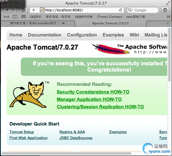

OK,comcat 启动完成,我们监测下:
打开你的 safari ,然后网址输入 http://localhost:8080/
如果能正常打开tomcat首页,说明tomcat 配置启动成功:
