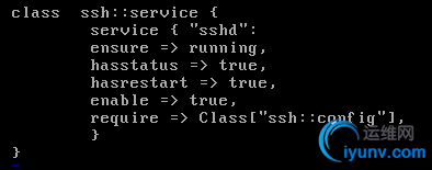

(4)创建模块配置文件service.pp
ensure =>running,//确定sshd运行
hasstatus=>true,//puppet该服务支持status命令,即类似service  sshd  status命令
hasrestart=>true,//puppet该服务支持status命令,即类似service  sshd  restart命令
enable=>true,//服务是否开机启动
require=>Class["ssh::config"]      //确认config.pp调用

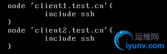

(7)创建节点配置文件,将ssh加载进去。
(8)将测试节点载入puppet,即修改site.pp
