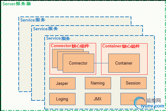

  Tomcat 的结构很复杂,但是 Tomcat 也非常的模块化,找到了 Tomcat 最核心的模块,您就抓住了 Tomcat 的“七寸”。下面是 Tomcat 的总体结构图:
图 1.Tomcat 的总体结构
  从上图中可以看出 Tomcat 的心脏是两个组件:Connector 和
Container,关于这两个组件将在后面详细介绍。Connector
组件是可以被替换,这样可以提供给服务器设计者更多的选择,因为这个组件是如此重要,不仅跟服务器的设计的本身,而且和不同的应用场景也十分相关,所以一
个 Container 可以选择对应多个 Connector。多个 Connector 和一个 Container 就形成了一个
Service,Service 的概念大家都很熟悉了,有了 Service 就可以对外提供服务了,但是 Service
还要一个生存的环境,必须要有人能够给她生命、掌握其生死大权,那就非 Server 莫属了。所以整个 Tomcat 的生命周期由 Server
控制。

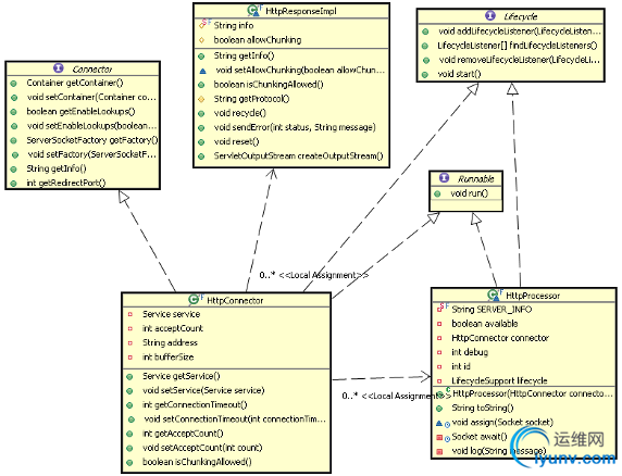

  Tomcat5 中默认的 Connector 是 Coyote,这个 Connector 是可以选择替换的。Connector
最重要的功能就是接收连接请求然后分配线程让 Container 来处理这个请求,所以这必然是多线程的,多线程的处理是 Connector
设计的核心。Tomcat5 将这个过程更加细化,它将 Connector 划分成 Connector、Processor、Protocol,
另外 Coyote 也定义自己的 Request 和 Response 对象。
  下面主要看一下 Tomcat 中如何处理多线程的连接请求,先看一下 Connector 的主要类图:
图 7. Connector 的主要类图
  (查看清晰大图

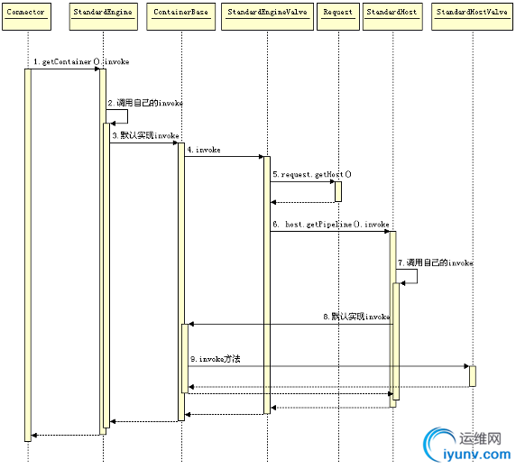

  当 Connector 接受到一个连接请求时,将请求交给 Container,Container 是如何处理这个请求的?这四个组件是怎么分工的,怎么把请求传给特定的子容器的呢?又是如何将最终的请求交给 Servlet 处理。下面是这个过程的时序图:
图 9. Engine 和 Host 处理请求的时序图
  (查看清晰大图
  这里看到了 Valve 是不是很熟悉,没错 Valve 的设计在其他框架中也有用的,同样 Pipeline
的原理也基本是相似的,它是一个管道,Engine 和 Host 都会执行这个 Pipeline,您可以在这个管道上增加任意的
Valve,Tomcat 会挨个执行这些 Valve,而且四个组件都会有自己的一套 Valve 集合。您怎么才能定义自己的 Valve 呢?在
server.xml 文件中可以添加,如给 Engine 和 Host 增加一个 Valve 如下:

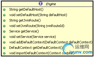

  Engine 容器比较简单,它只定义了一些基本的关联关系,接口类图如下:
图 11. Engine 接口的类结构
  它的标准实现类是 StandardEngine,这个类注意一点就是 Engine 没有父容器了,如果调用 setParent 方法时将会报错。添加子容器也只能是 Host 类型的,代码如下:
