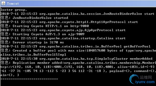

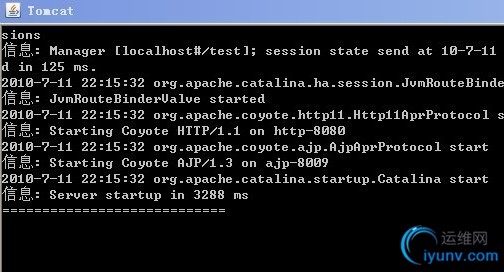

1、启动服务,测试tomcat(启动顺序:apache、tomcat1、tomcat2)

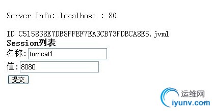

在浏览器中输入:http://localhost/test/index.jsp如下:

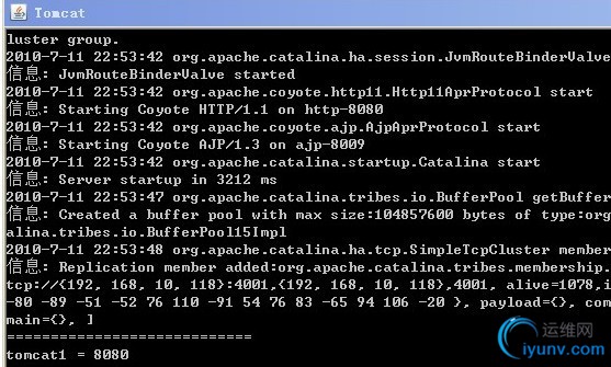

同时看到后台的tomcat1打印了信息:如下:

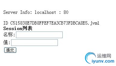

我们再刷新一下页面.此时tomcat2打印信息了:如下:
我们在页面当中输入内容然后查看后台打印的信息。我们输入如下内容:

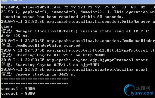

点击提交看后台打印的信息:(tomcat1打印)
我们再回到页面输入tomcat2 ,9090 提交后如下:(tomcat2打印)
结果告诉我们两个tomcat之间共享了session的内容
