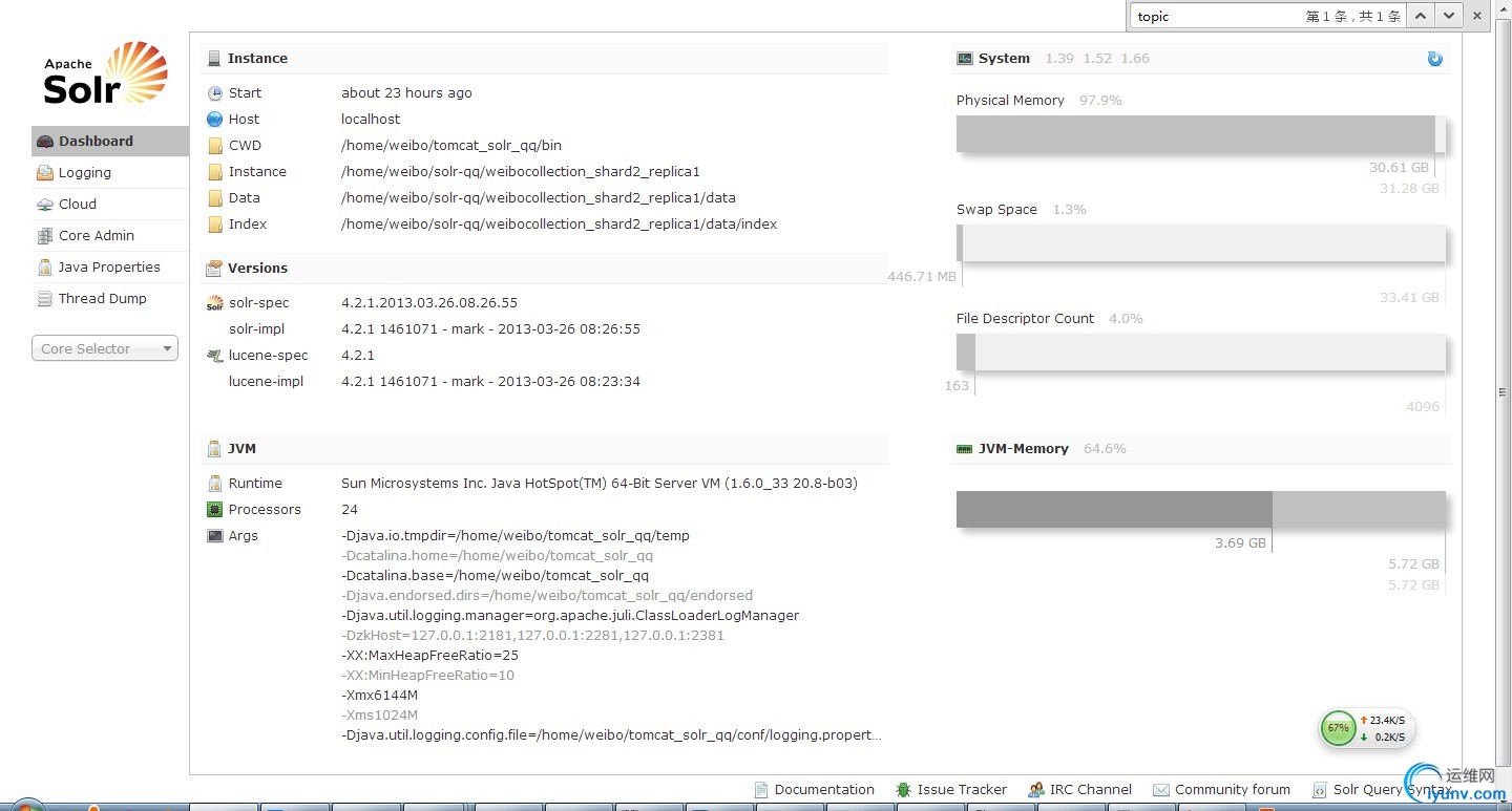

(7)依次启动tomcat,创建core及shard,访问solr
----------------------------------这里由于为了测试简单,我只创建了一个主节点,没有replica节点,如果你需要,请跳过这一步,直接看下面的collection配置-----------------
[plain] view plaincopy
  • http://localhost:8080/solr/admin/collections?action=CREATE&name=weibocollection&numShards=3&replicationFactor=1
Collection,Shard,Replication,Core配置
首先,我们创建一个collection,并且指明它的replica的个数,shard的个数
  • http://localhost:8080/solr/admin/collections?action=CREATE&name=weibocollection&numShards=3&replicationFactor=3&maxShardsPerNode=3
由于solr4.2会自动创建replication,所以这里不用手动去创建replication了已经。
