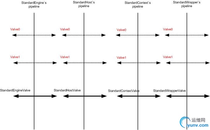

先看一下pipeline及valve的逻辑概念图。
这些valve就是在tomcat的server.xml中配置,只要满足一定条件,继承ValveBase基类
引用
org.apache.catalina.valves.ValveBase
就可以在不同的容器中配置,然后在消息流中被逐一调用。每个容器的valve的作用域不一样,在总体结构中已有说明。这里红色标记的是配置的自定义的valve,这样可以扩展成多个其他应用,例如cluster应用等。

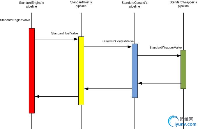

消息流
先看一下四大容器的标准valve的调用逻辑图。从中可以梳理出标准valve的逻辑。注意此图只是在缺省配置下的状态,也就是说每个pipeline只包含一个标准valve的情况。
图中显示的是各个容器默认的valve之间的实际调用情况。从StandardEngineValve开始,一直到StandardWrapperValve,完成整个消息处理过程。注意每一个上层的valve都是在调用下一层的valve返回后再返回的,这样每个上层valve不仅具有request对象,同时还能拿到response对象,想象一下,这样是不是可以批量的做很多东西?
