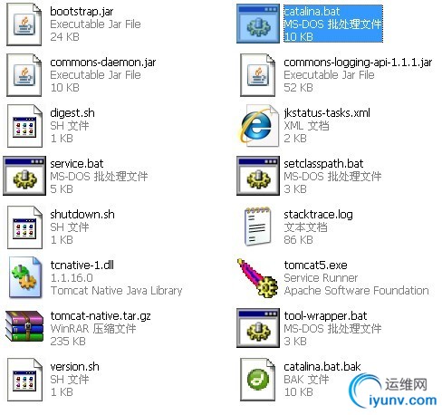

   进入 tomcat 的 bin 中打开 catalina.bat
   里面的内容如下:添加绿色内容即可。
  @echo off
