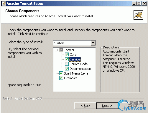

  运行jakarta-tomcat-5.0.28.exe 按照提示安装,偶这里选择了Service,就是作为Windows服务来运行。

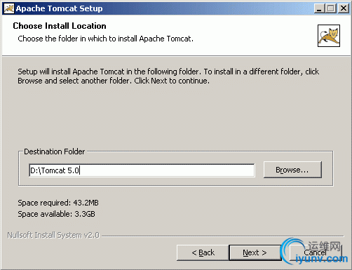

  如果要改变安装路径,可以在这个步骤操作,偶这里选择安装在D:\Tomcat 5.0。

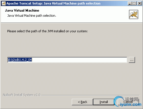

  选择J2SDK的安装路径,安装程序会自动搜索,如果没有正确显示,则可以手工修改,偶这里改为d:\j2sdk1.4.2_04。

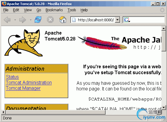

  至此安装与配置都已完成,打开浏览器输入:http://localhost:8080即可看到TOMCAT的相关信息。

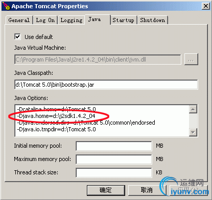

    错误信息是没有设置过JAVA_HOME环境变量,读者也可能碰到过这个问题,明明设置过这个环境变量,在服务里启动就会出错,但是在命令行下输入D:\Tomcat 5.0\bin\startup.bat启动却能运行,笔者找了一下原因,原来在服务里启动没有读取JAVA_HOME这个环境变量,而是在配置里定义这个环境变量的,于是偶在Java Options里加入了一句:-Djava.home=d:\j2sdk1.4.2_04,再次启动TOMCAT就OK了,参照下图:
