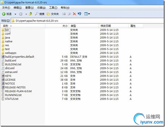

  1,Tomcat6 源文件目录树结构
  目录结构如下图:
  目录:
  /bin 存放脚本文件,包括启动tomcat以及关闭tomcat等功能的bat,sh脚本。
  /conf 存放tomcat的xml配置文件和properties配置文件。
  /java java源代码放置到这个目录。
  /native tomcat的native-connector工程放置的目录,是一个vc60工程。
  /res ini文件及其它的一些静态资源文件可以放在res目录,以及生成可执行文件的nsis脚本。
  /test 放置测试文件,项目
  /webapps 放置tomcat的web工程文件
  文件:
  /build.properties.default 构建工程的属性文件
  /build.xml ant 构建文件
  /dist.xml 生成目标的构建文件
  /extras.xml 扩展的构建文件
  /其他 其他为说明文件
