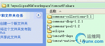

  下面是下载完成后的目录结构:
 编译完成后,你会在tomcat项目目录下发现多出了一个output目录,下面有build与classes两个子目录,classes为类的字节码文件,build下面就跟正常tomcat安装后的目录一个样。
