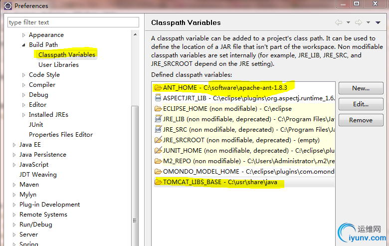

3. 在eclipse里面添加lib变量
导入项目以后你会发现有几个错误导致不能编译,其实是缺少lib变量:
ANT_HOME, 指向ant的安装目录
TOMCAT_LIBS_BASE,指向依赖库的位置,如果你还没有在tomcat7下执行:
ant
来build和deploy这个项目,就先执行它。
如果你不确定放到哪里了,你可以搜索ecj-3.7.2,把它的上级目录指定给这个变量就好了。
添加好之后,eclipse会提示你重新build项目,当然要。之后就会没有错误了。
