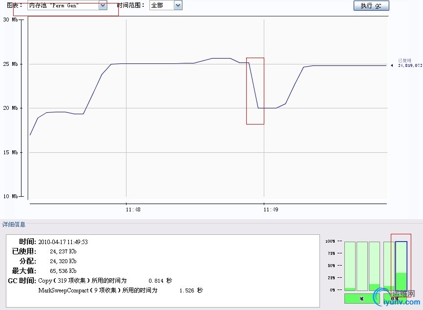

       结果如下(JConsole监控图):
       可以看到,PermSpace在reload的时候,内存会有一个陡增,第一个陡增没有下降下来,第二个陡增后都可以通过GC下降下来,猜测是Tomcat对一个Context,在reload后会维持两个WebappClassLoader,一个当前的WebappClassLoader和一个历史的WebappClassLoader。我们通过jhat分析dump出来的堆文件证实了有2个WebapClassLoader这种猜测

       步骤3:修改测试代码,引起Tomcat的reload生效,在第二次reload  start停止的时候,使用JConsole强行做一个垃圾回收(注意,如果是6.0.26版本,应该在第一次reload的时候观察)
        可以看到JConsole的图如下
       可以看到,在start停住的时候,我们进行一个GC后,PermSpace会有一个陡降,说明在stop的时候,已经会把WebappClassLoader中的内存释放掉
