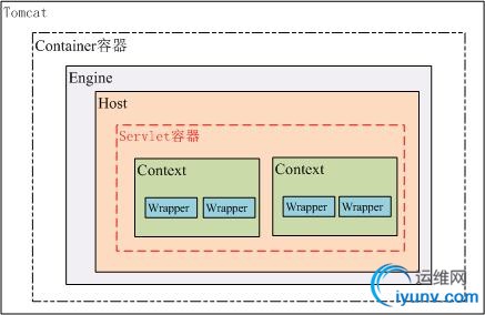

  Tomcat 的容器等级中,Context 容器是直接管理 Servlet 在容器中的包装类 Wrapper,所以 Context 容器如何运行将直接影响 Servlet 的工作方式。
图 1 . Tomcat 容器模型
  从上图可以看出 Tomcat 的容器分为四个等级,真正管理 Servlet 的容器是 Context 容器,一个 Context 对应一个 Web 工程,在 Tomcat 的配置文件中可以很容易发现这一点,如下:

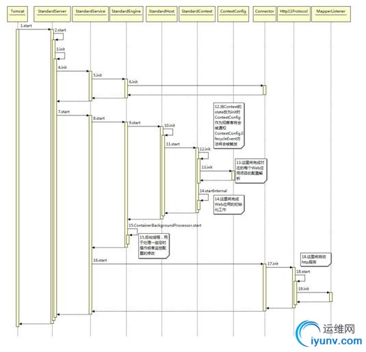

  接下去将会调用 Tomcat 的 start 方法启动 Tomcat,如果你清楚 Tomcat 的系统架构,你会容易理解 Tomcat 的启动逻辑,Tomcat 的启动逻辑是基于观察者模式设计的,所有的容器都会继承 Lifecycle 接口,它管理者容器的整个生命周期,所有容器的的修改和状态的改变都会由它去通知已经注册的观察者(Listener),关于这个设计模式可以参考《 Tomcat 的系统架构与设计模式,第二部分:设计模式》。Tomcat 启动的时序图可以用图 2 表示。

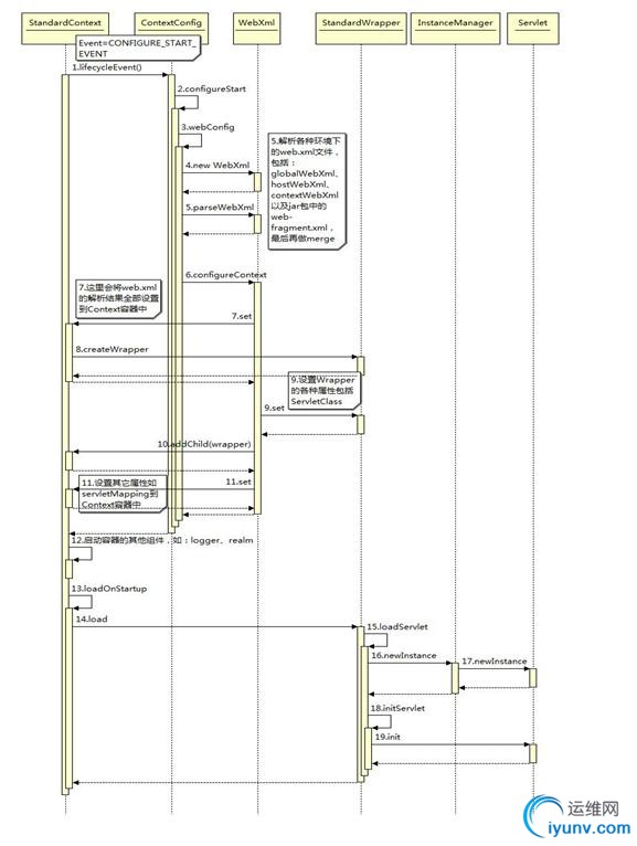

图 2. Tomcat 主要类的启动时序图(查看大图)
  上图描述了 Tomcat 启动过程中,主要类之间的时序关系,下面我们将会重点关注添加 examples 应用所对应的 StandardContext 容器的启动过程。
  当 Context 容器初始化状态设为 init 时,添加在 Contex 容器的 Listener 将会被调用。ContextConfig 继承了 LifecycleListener 接口,它是在调用清单 3 时被加入到 StandardContext 容器中。ContextConfig 类会负责整个 Web 应用的配置文件的解析工作。
  ContextConfig 的 init 方法将会主要完成以下工作:

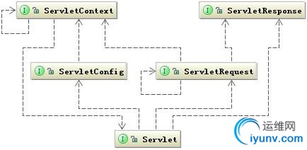

  我们知道 Java Web 应用是基于 Servlet 规范运转的,那么 Servlet 本身又是如何运转的呢?为何要设计这样的体系结构。
图 5.Servlet 顶层类关联图
  从 上图可以看出 Servlet 规范就是基于这几个类运转的,与 Servlet 主动关联的是三个类,分别是 ServletConfig、ServletRequest 和 ServletResponse。这三个类都是通过容器传递给 Servlet 的,其中 ServletConfig 是在 Servlet 初始化时就传给 Servlet 了,而后两个是在请求达到时调用 Servlet 时传递过来的。我们很清楚 ServletRequest 和 ServletResponse 在 Servlet 运行的意义,但是 ServletConfig 和 ServletContext 对 Servlet 有何价值?仔细查看 ServletConfig 接口中声明的方法发现,这些方法都是为了获取这个 Servlet 的一些配置属性,而这些配置属性可能在 Servlet 运行时被用到。而 ServletContext 又是干什么的呢? Servlet 的运行模式是一个典型的“握手型的交互式”运行模式。所谓“握手型的交互式”就是两个模块为了交换数据通常都会准备一个交易场景,这个场景一直跟随个这个 交易过程直到这个交易完成为止。这个交易场景的初始化是根据这次交易对象指定的参数来定制的,这些指定参数通常就会是一个配置类。所以对号入座,交易场景 就由 ServletContext 来描述,而定制的参数集合就由 ServletConfig 来描述。而 ServletRequest 和 ServletResponse 就是要交互的具体对象了,它们通常都是作为运输工具来传递交互结果。

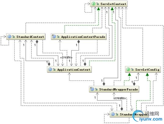

  ServletConfig 是在 Servlet init 时由容器传过来的,那么 ServletConfig 到底是个什么对象呢?
  下图是 ServletConfig 和 ServletContext 在 Tomcat 容器中的类关系图。
图 6. ServletConfig 在容器中的类关联图
  上 图可以看出 StandardWrapper 和 StandardWrapperFacade 都实现了 ServletConfig 接口,而 StandardWrapperFacade 是 StandardWrapper 门面类。所以传给 Servlet 的是 StandardWrapperFacade 对象,这个类能够保证从 StandardWrapper 中拿到 ServletConfig 所规定的数据,而又不把 ServletConfig 不关心的数据暴露给 Servlet。
  同样 ServletContext 也与 ServletConfig 有类似的结构,Servlet 中能拿到的 ServletContext 的实际对象也是 ApplicationContextFacade 对象。ApplicationContextFacade 同样保证 ServletContex 只能从容器中拿到它该拿的数据,它们都起到对数据的封装作用,它们使用的都是门面设计模式。

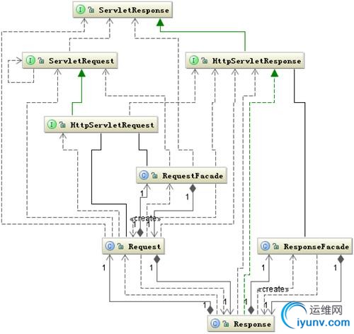

  Servlet 中定义的两个 ServletRequest 和 ServletResponse 它们实际的对象又是什么呢?,我们在创建自己的 Servlet 类时通常使用的都是 HttpServletRequest 和 HttpServletResponse,它们继承了 ServletRequest 和 ServletResponse。为何 Context 容器传过来的 ServletRequest、ServletResponse 可以被转化为 HttpServletRequest 和 HttpServletResponse 呢?
图 7.Request 相关类结构图

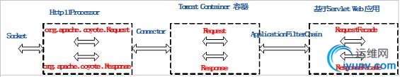

  上 图是 Tomcat 创建的 Request 和 Response 的类结构图。Tomcat 一接受到请求首先将会创建 org.apache.coyote.Request 和 org.apache.coyote.Response,这两个类是 Tomcat 内部使用的描述一次请求和相应的信息类它们是一个轻量级的类,它们作用就是在服务器接收到请求后,经过简单解析将这个请求快速的分配给后续线程去处理,所 以它们的对象很小,很容易被 JVM 回收。接下去当交给一个用户线程去处理这个请求时又创建 org.apache.catalina.connector. Request 和 org.apache.catalina.connector. Response 对象。这两个对象一直穿越整个 Servlet 容器直到要传给 Servlet,传给 Servlet 的是 Request 和 Response 的门面类 RequestFacade 和 RequestFacade,这里使用门面模式与前面一样都是基于同样的目的——封装容器中的数据。一次请求对应的 Request 和 Response 的类转化如下图所示:
图 8.Request 和 Response 的转变过程

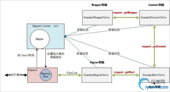

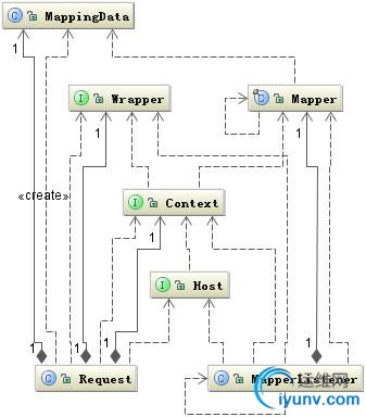

  Tomcat7.0 中这件事很容易解决,因为这种映射工作有专门一个类来完成的,这个就是 org.apache.tomcat.util.http.mapper,这个类保存了 Tomcat 的 Container 容器中的所有子容器的信息,当 org.apache.catalina.connector. Request 类在进入 Container 容器之前,mapper 将会根据这次请求的 hostnane 和 contextpath 将 host 和 context 容器设置到 Request 的 mappingData 属性中。所以当 Request 进入 Container 容器之前,它要访问那个子容器这时就已经确定了。
图 9.Request 的 Mapper 类关系图
  可能你有疑问,mapper 中怎么会有容器的完整关系,这要回到图 2 中 19 步 MapperListener 类的初始化过程,下面是 MapperListener 的 init 方法代码 :
清单 5. MapperListener.init
public void init() {
findDefaultHost();
Engine engine = (Engine) connector.getService().getContainer();
engine.addContainerListener(this);
Container[] conHosts = engine.findChildren();
for (Container conHost : conHosts) {
Host host = (Host) conHost;
if (!LifecycleState.NEW.equals(host.getState())) {
host.addLifecycleListener(this);
registerHost(host);
  这段代码的作用就是将 MapperListener 类作为一个监听者加到整个 Container 容器中的每个子容器中,这样只要任何一个容器发生变化,MapperListener 都将会被通知,相应的保存容器关系的 MapperListener 的 mapper 属性也会修改。for 循环中就是将 host 及下面的子容器注册到 mapper 中。
图 10.Request 在容器中的路由图
  上 图描述了一次 Request 请求是如何达到最终的 Wrapper 容器的,我们现正知道了请求是如何达到正确的 Wrapper 容器,但是请求到达最终的 Servlet 还要完成一些步骤,必须要执行 Filter 链,以及要通知你在 web.xml 中定义的 listener。

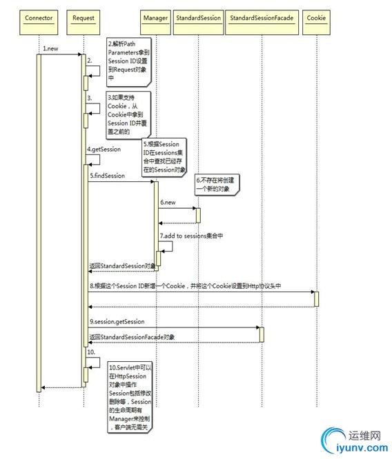

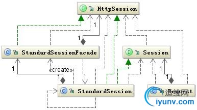

  有 了 Session ID 服务器端就可以创建 HttpSession 对象了,第一次触发是通过 request. getSession() 方法,如果当前的 Session ID 还没有对应的 HttpSession 对象那么就创建一个新的,并将这个对象加到 org.apache.catalina. Manager 的 sessions 容器中保存,Manager 类将管理所有 Session 的生命周期,Session 过期将被回收,服务器关闭,Session 将被序列化到磁盘等。只要这个 HttpSession 对象存在,用户就可以根据 Session ID 来获取到这个对象,也就达到了状态的保持。
图 11.Session 相关类图
  上从图中可以看出从 request.getSession 中获取的 HttpSession 对象实际上是 StandardSession 对象的门面对象,这与前面的 Request 和 Servlet 是一样的原理。下图是 Session 工作的时序图:
图 12.Session 工作的时序图(查看大图)
  还有一点与 Session 关联的 Cookie 与其它 Cookie 没有什么不同,这个配置的配置可以通过 web.xml 中的 session-config 配置项来指定。

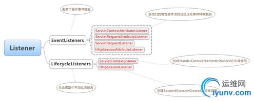

  整 个 Tomcat 服务器中 Listener 使用的非常广泛,它是基于观察者模式设计的,Listener 的设计对开发 Servlet 应用程序提供了一种快捷的手段,能够方便的从另一个纵向维度控制程序和数据。目前 Servlet 中提供了 5 种两类事件的观察者接口,它们分别是:4 个 EventListeners 类型的,ServletContextAttributeListener、ServletRequestAttributeListener、 ServletRequestListener、HttpSessionAttributeListener 和 2 个 LifecycleListeners 类型的,ServletContextListener、HttpSessionListener。如下图所示:
图 13.Servlet 中的 Listener(查看大图)
  它 们基本上涵盖了整个 Servlet 生命周期中,你感兴趣的每种事件。这些 Listener 的实现类可以配置在 web.xml 中的 <listener> 标签中。当然也可以在应用程序中动态添加 Listener,需要注意的是 ServletContextListener 在容器启动之后就不能再添加新的,因为它所监听的事件已经不会再出现。掌握这些 Listener 的使用,能够让我们的程序设计的更加灵活。
