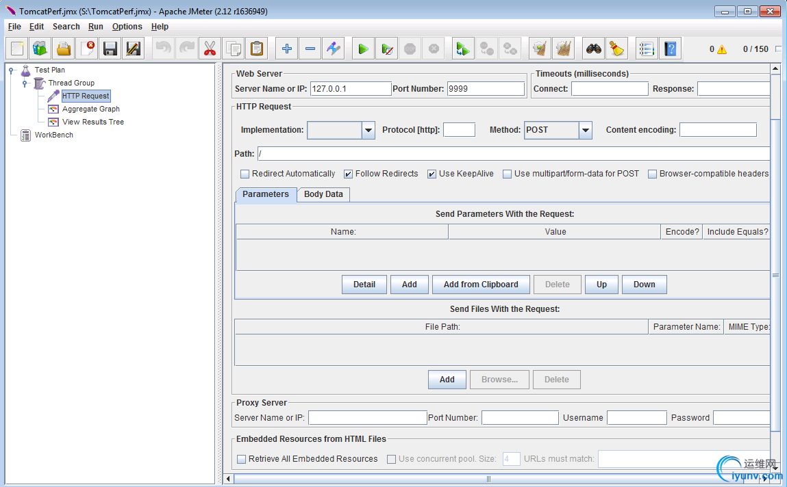

  三、开始在Jmeter中配置模拟对Tomcat的index.html(localhost:9999)进行并发访问。
  首先是使用Tomcat 7.0.42的默认配置

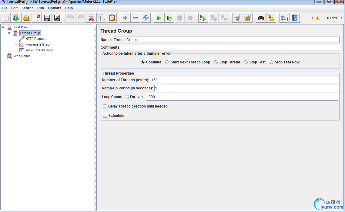

  1、选中Test Plan,点击Edit菜单按钮,选择Add操作,选择Thread(Users),然后选择Thread Group创建一个线程组。
  2、选中Thread Group,点击Edit菜单按钮,选择Add操作,选择Sampler,并选择Http Request。
  3、选中Test Group,点击Edit菜单安丘,选择Add操作,选择Listener,然后分别添加Aggregate Graph(聚集图形),View Results Tree(查看结果树)。

  由测试线程组可知,Jemeter将模拟150000个线程请求不断的访问localhost:8080。执行10分钟后,运行结果截图可得:
