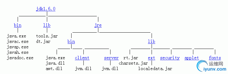

  ·JDK/JRE文件结构
在安装JDK后,其典型的目录层次如下所示(JDK 1.6.0):
  主要的目录和JAR简述如下:
  ·<JAVA_HOME>\bin: 包含在JDK中的开发工具的可执行文件,一般而言,PATH环境变量应包含该目录。
·<JAVA_HOME>\lib: 开发工具使用的文件,其中包括(1)tools.jar:该JAR包包含支持JDK中工具类和实用类的非核心类。同时也包含(2)dt.jar:BeanInfo使用的设计时(DesignTime)归档文件,该JAR包告诉IDE如何显示Java组件和如何让开发者定制它们。其中主要包含Swing的相关类。
·<JAVA_HOME>\jre\lib:包含Java运行时环境使用的核心类、属性设置和资源文件等。例如:(1)rt.jar:引导类(组成Java平台核心API的运行时类);(2)charsets.jar:字符转换类。

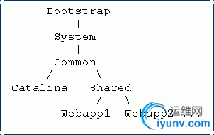

·Apache Tomcat 5.5 Servlet/JSP类加载机制:
同其它服务器应用程序类似,Tomcat 5安装了多种类加载器(即,实现了java.lang.ClassLoader接口的类),来允许容器的不同部分和运行在容器中的Web应用程序来访问不同可用类和资源的库。
  当Tomcat 5启动时,它创建了一套类加载器,这些加载器组织成如下的父子关系,其中父类加载器位于子类加载器之上(Tomcat 6.0版本的类加载器层次结构发生了变化):
  加载器定义如下:
  ·Bootstrap:该加载器包含由JVM提供的基本的运行时类,加上放置在系统扩展目录(<JAVA_HOME\jre\lib\ext>)的JAR文件中的类。注:一些JVM将该加载器实现为一个以上的类加载器,或者它完全不可见;
·System:系统加载器,该加载器通常使用CLASSPATH环境变量来初始化。但是标准的Tomcat 5启动脚本(<CATALINA_HOME>/bin/catalina.sh或者<CATALINA_HOME>\bin\catalina.bat>)完全忽略了CLASSPATH环境变量的内容,并使用下述库来构建System类加载器。如下:
  从上图可以看出,Tomcat使用的CLASSPATH并非我们先前配置的目录。
           <CATALINA_HOME>\bin\bootstrap.jar:包含初始化Tomcat 5服务器的main()方法和它所依赖的类加载器实现;
         <JAVA_HOME>\lib\tools.jar:包含" javac "编译器用来将JSP页面转化为servlet类;
       <CATALINA_HOME>\bin\commons-logging-api-x.y.z.jar:包含commons logging API;
       <CATALINA_HOME>\bin\commons-daemon.jar:包含commons daemon API;
       jmx.jar :包含JMX 1.2实现。
·Common:该类加载器包含一些对Tomcat内部类和web应用可见的额外类。其中包括(1)jasper-compiler.jar:JSP 2.0编译器(2)jsp-api.jar:JSP 2.0 API(3)servlet-api.jar:servlet 2.4 API等等。
·Catalina:该加载器初始化用来包含实现Tomcat 5本身所需要所有类和资源;
·Shared:在所有的web应用程序间共享的类和资源;
·WebappX:为每个部署在单个Tomcat 5实例上的Web应用创建的类加载器。加载/WEB-INF/classes和WEB-INF/lib下的类和资源。
值得注意的是,Web应用程序类加载器行为与默认的Java 2委派模型不同。当一个加载类的请求被WebappX类加载器处理时,类加载器将首先查看本地库,而非在查看前就委派,但是也有例外,作为JRE基本类一部分的类不能被覆盖,但是对与一些类,可以使用J2SE 1.4的Endorsed Standards Override机制。最后,任何包含servlet API的JAR包都将被该类加载器忽略。Tomcat 5所有其它的类加载器遵循常用的委派模式。具体细节请参见Tomcat 5的参考文档。
