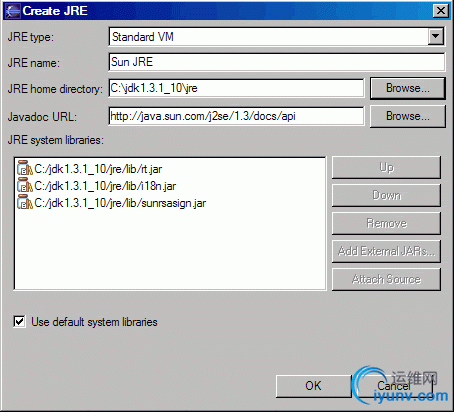

  单击 "Add" 并切换到在上面配置的安装阶段所安装的 JRE 目录,如图 3 所示。单击 "OK"。
图 3. 向 Eclipse 的 preference 设置添加一个 JRE

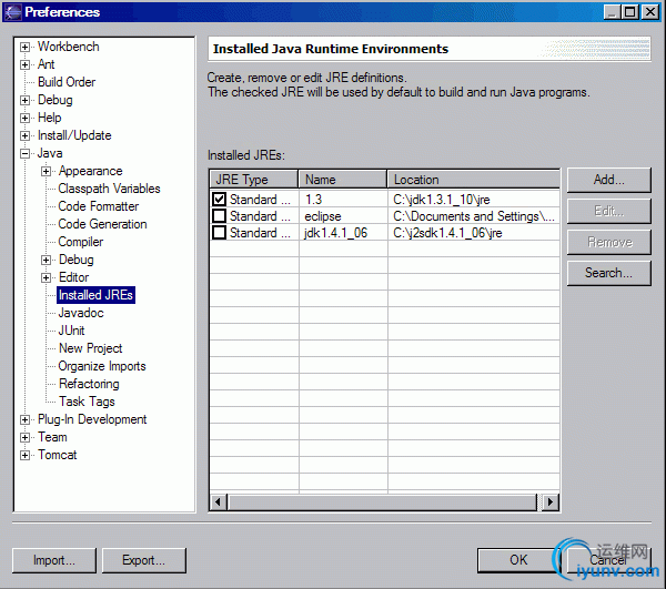

  选中刚才安装 SDK 时所添加的 JRE 边上的检查框,如图 4 所示。这样将 JRE 设置为 Eclipse 使用的缺省 JRE。只有正确设置了这个步骤,Tomcat 插件才能工作。Tomcat 插件要求在这些设置中选择的缺省 JRE 是一个 SDK。
图 4. 为 Eclipse 和 Tomcat 设置缺省的 JRE

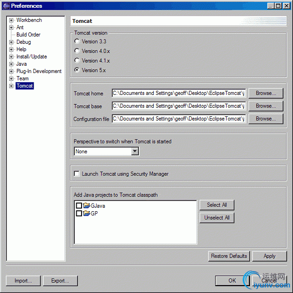

  接下来设置 Tomcat 插件的 preferences。现在 Preferences 对话框仍然打开着,在左边的菜单中选择 "Tomcat", 如图 5 所示。
图 5. 设置 Tomcat 插件的 preferences
  在上面的单选按钮中选择 Tomcat 的版本。我使用的 Tomcat 的版本号为 5.0.16, 因此选择最后一个单选按钮 "Version 5.x"。
  然后必须设置 Tomcat Home 变量。点击 "Tomcat Home" 对话框边上的 "Browse" 按钮,浏览刚才解压开的版本的 Tomcat 的根目录,然后点击 "OK" 按钮。配置文件会自动被选中,并在对话框中添上相应的内容。如果要想为 Tomcat 选择一个与此不同的配置文件, 现在就可以浏览这些文件。否则就正常使用缺省值。
  现在我们已经实现了使用 Eclipse 和 Sysdeo Tomcat Launcher 插件来启动和运行 Tomcat 的最低要求。浏览以下 Eclipse 的 preference 对话框中对 Tomcat 的其他参数设置,注意在 Tomcat 的参数设置中还有很多其他选项可以使用。例如,可以为 Tomcat 服务器使用的 JVM 添加一个参数,从工作空间中选择 Java 项目添加到 Tomcat 的 classpath 中,以及进行一些设置从而允许 Tomcat 管理应用程序

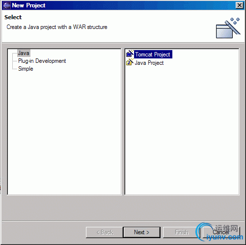

  要对 Tomcat 和 Eclipse 进行集成测试,可以从创建一个新项目入手。选择 File > New > Project,并检查新项目的向导内容。在这个项目向导的 Java 部分中有一个新项 "Tomcat Project"(见图 6)。选择这个选项,然后点击 Next。
图 6. 创建一个新 Tomcat 项目

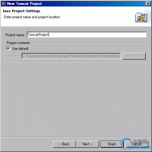

  为这个新的 Tomcat 项目取一个名字。例如 "TomcatProject", 如图 7 所示。点击 Next。
图 7. 设置 Tomcat 项目的名字

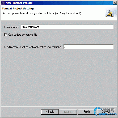

  现在我们已经看到可以为 Web 项目的 Context 指定名字,还可以指定一个子目录作为 Web 应用程序的根目录。现在我们保留缺省值不变(见图 8)。 点击 Finish。
图 8. 设置 Tomcat Web 应用程序的根目录

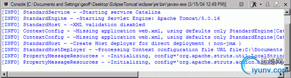

  Tomcat 服务器现在就会启动,在 Eclipse 工作台的 Console 视图中会显示启动时的文字,如图 12 所示。检查启动日志,并注意是否有错误发生。
图 12. 在 Eclipse 的 Console 视图中显示的 Tomcat 的启动信息
