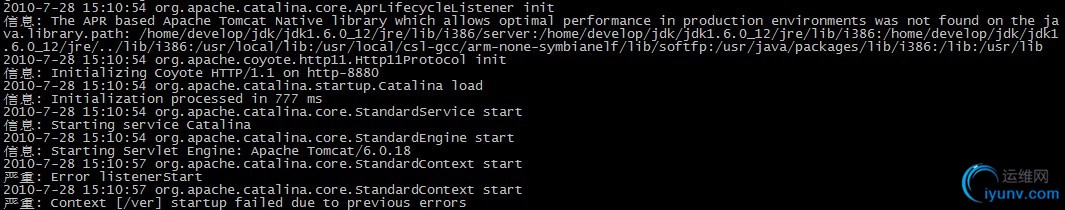

由于我开发的是组件包,简单的说,就是jar,打包之后,我像往常以上上传至服务器,重启Tomcat。可无奈,小猫Tomcat很不配合,应用就是没起来,于是检查日志——catalina.out。
但令人失望的是,几乎什么都没有,就看到这么一个诡异的异常:
貌似是CRC32校验失败!
第一反应,war包部署的项目有问题。干掉所有webapp下的war包,重启,还是这个错误!此时,我征询各路英雄与我共谋大计,但无人能解此魔咒! DSC0001.gif

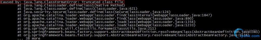

太无敌了!!!看来看catalina.out是没指望了,瞅瞅localhost.log!
引用
Caused by: java.lang.ClassFormatError: Truncated class file
虽说做Java时间不能算很长,但各种诡异的错误也见过了,就是没见过Caused by: java.lang.ClassFormatError: Truncated class file,顿时无奈了!Truncated - 截断,怎么就截断了?!无奈,疯狂,重新编译,部署,重启,问题依旧,崩溃,多少有点职业挫败感!折腾一下午,就是没反应!!!嘛问题!

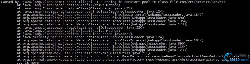

引用
Caused by: java.lang.ClassFormatError: Illegal UTF8 string in constant pool in class file com/ver/service/Service
这个错误太有乐了!
实现类ServiceImpl正常了,接口Service反而有问题,看看代码。嗯,有中文字符,导致UTF-8编码不对?!
重新编译这个接口,部署,重启,失败!不过这时候冒出来另一个类的异常,跟这个错误类似!!!问题找到了!!!
删除之前部署的class,重新编译,打包jar,部署,重启,成功!!!
