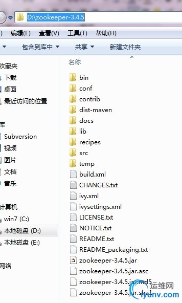

ZooKeeper:下文指ZooKeeper的项目根目录(解压后的目录,尽量不要放在中文目录中)如下图
 开始生产:

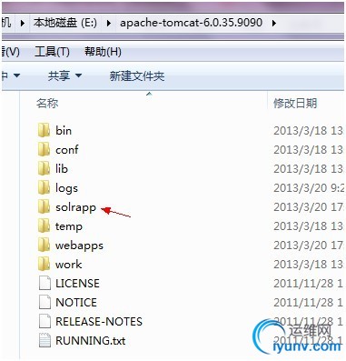

      偷懒!把原先8080服务器根目录下的solrapp文件夹拷贝到9090服务器根目录下。(如果没看之前文章的朋友,这里解释一下solrappsolr-work目录,是我们后来自己建立的文件夹。详见:solr学习一
同样,把8080服务器下webapps里头的solr 文件夹也拷贝到 9090服务器的同样目录 webapps里。

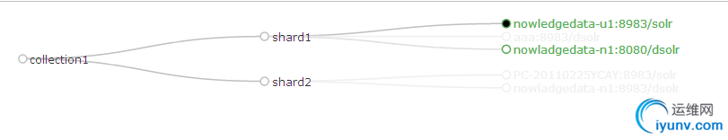

  好了.其他都没问题,我把hostPort改成8080,分布式搜索的时,该机器上服务注册的端口号还是8983,后来我才发现它并不是指定端口号的,真正起作用的jetty.port.我在tomcat的启动脚本加入-Djetty.port=8080.tomcat在8080上启动.一切OK.达到目的了.
  如上图:
  我更改了-Dhost=nowladgedata-n1 -Djetty.port=8080 -DhostPort=8080 -DhostContext=dsolr参数后,每次注册到ZooKeeper的配置不一样[因为不是一次改就造成的],造成了很多节点.其实它是一个节点改变了一些信息再次注册后的
