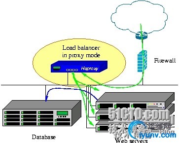

二、Haproxy的工作模式
大致的意思就是:可以分为两部分,
第一部分是互联网,包括互联网上众多的路由设备、Firewall等;
第二部分是本地的网络架构,包括Firewall,proxy、Web server,Database等
Haproxy的注释Local balanceer in proxy mode -- 工作在代理模下是一个负载均衡的功能
通过Haproxy代理后端的Web server群集,如果需要与数据库交互,有Web server与Database建立连接。

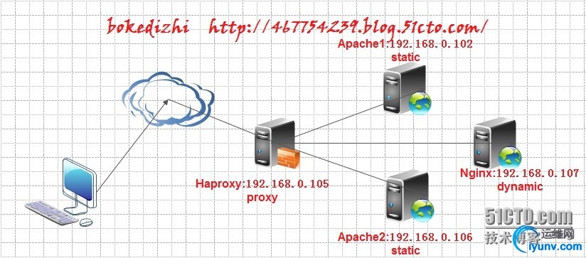

四、Haproxy负载均衡web
1、一个配置示例:
Haproxy-Server:192.168.0.105
Apache1-Client:192.168.0.102
Apache2-Client:192.168.0.106

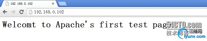

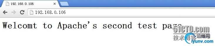

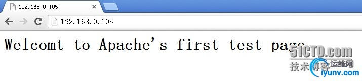

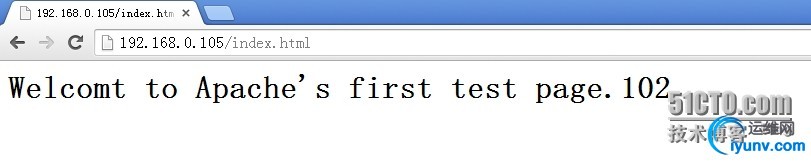

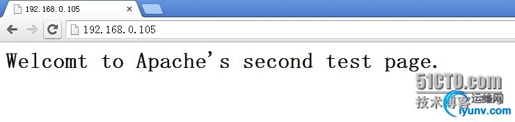

3、浏览器访问
单独访问Apache1:192.168.0.102
单独访问Apache2:192.168.0.106
多次刷新访问Haproxy:192.168.0.105
多次刷新Haproxy的website,会切换到后端不同的webserver主机上。

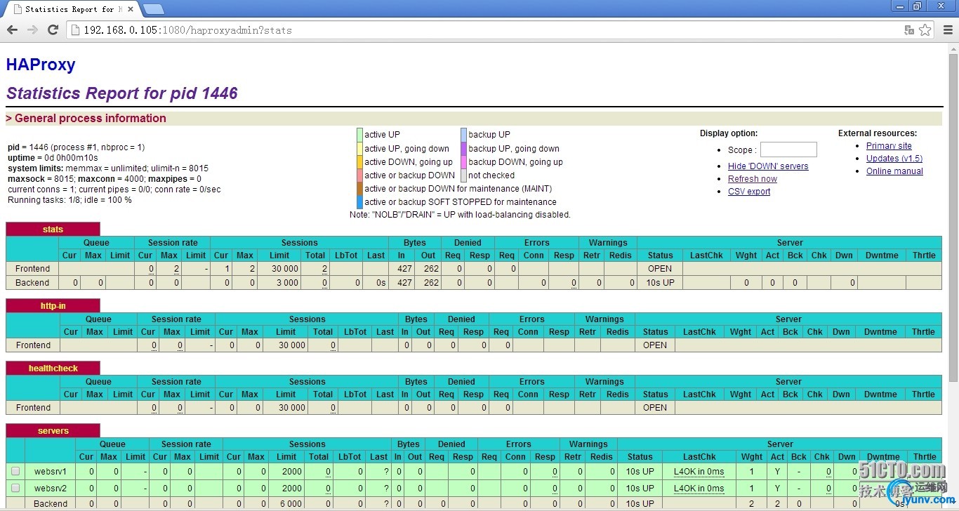

五、Haproxy的状态监控
1、Haproxy的监控页面
9
10
listen stats                            #关联前端和后端定义一个完整的代理
    mode http                           #设置代理协议
    bind 0.0.0.0:1080                   #绑定相应的端口
    stats enable                        #开启Haproxy统计状态
    stats refresh 3s             #统计页面自动刷新时间间隔
    stats hide-version                  #隐藏代理服务器版本
    stats uri     /haproxyadmin?stats   #访问的url
    stats realm   Haproxy Statistics   #统计页面认证时提示内容信息
    stats auth    admin:123456          #设置登录用户和密码
    stats admin if TRUE                 #如果认证通过,则就可以打开stats

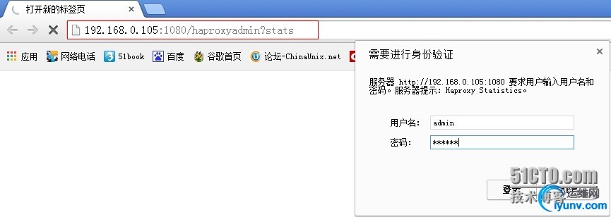

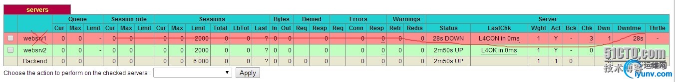

2、访问监控页面
(1)登陆监控页面
admin/123456
(2)查看监控页面
(3)模拟一下故障
# service httpd stop
停止 httpd:                                               [确定]
(4)在次查看监控页面

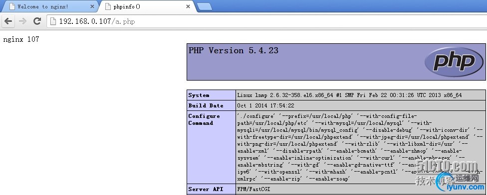

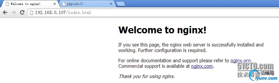

在这里说明动静分离的演示流程,后端分别三台负载均衡主机上放上同样的页面,静态页面index.html,动态页面a.php;然后访问haproxy主机的静态页面和动态页面,来判断访问的是那台主机
1、动静分离的主机分配
Haproxy:192.168.0.105 proxy
Apache1:192.168.0.102 static
Apache2:192.168.0.106 static
Nginx01:192.168.0.107 dynamic

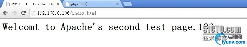

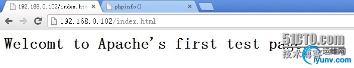

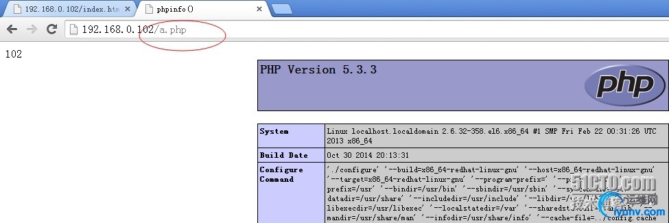

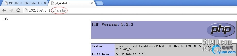

2、浏览器分别访问各个主机
Apache1:192.168.0.102 dynamic
Apache1:192.168.0.106 static
Apache1:192.168.0.106 dynamic
Nginx01:192.168.0.107 static

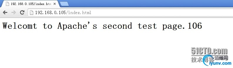

4、动静分离访问测试

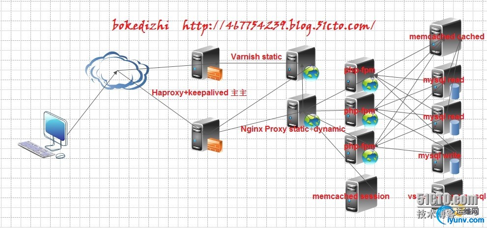

七、近期网络架构
期望网友能够指点架构的优缺点,后期将会发布此博文
