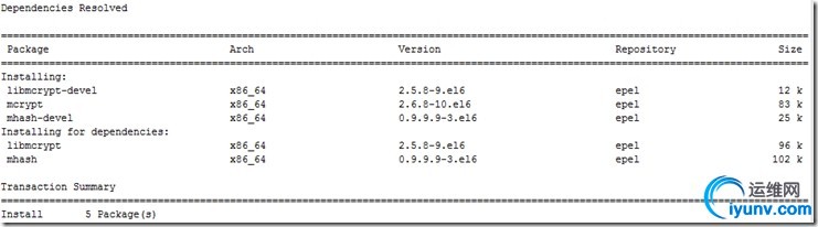

  安装mcrypt libmcrypt mhash 等php扩展
  # yum –y install mcrypt libmcrypt-devel mhash-devel

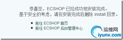

然后照提示把所有信息填完整
安装数据库失败,提示date.timezone时区设置有问题,
修改/etc/php.ini里面的date.timezone = “Asia/Shanghai”时区,或都在php代码里面添加这一句即可。安装完成
