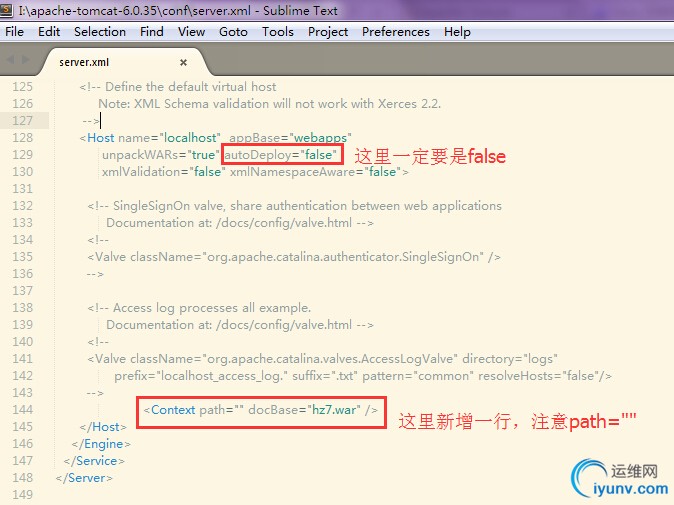

  4、修改tomcat\conf\serve.xml,修改如下
 按照这么部署,成功(还是可能缓存的问题,重启了几次才生效)!

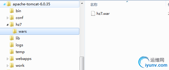

1、在tomcat的安装目录下新增一个文件夹hz7
2、在hz7下面创建一个文件夹wars,然后把hz7.war拷贝到wars下面去,现在的文件结构是这样子的

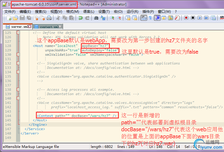

3、修改tomcat的conf/server.xml,注意下面特殊标注出来的内容
4、重新启动tomcat,打开localhost:8080,可能是缓存的问题,他还是tomcat的管理页面,清除浏览器缓存后,然后多等一会儿再刷新就变成hz7的界面了,任务完成

为什么新建了一个hz7文件夹还有新建一个wars文件夹?这里是因为我看到  http://my.oschina.net/sujunqiang/blog/195492 这篇文章里面说的,如果不建一个wars文件夹的话会重复部署两次,这个我没有测试,看到别人这么说我也就这么做了
