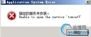

          Windows服务器上已经部署了tomcat6服务,想再部署一个tomcat7使用不同的端口,但运行tomcat7w.exe时,tomcat启动不了,出现如下图的提示或者是tomcat7w.exe中的Path to executable路径与当前tomcat所在的路径不一致。

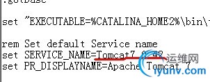

          7、修改 service.bat 文件,把其中的CATALINA_HOME改为CATALINA_HOME2,把其中的CATALINA_HOME改为CATALINA_HOME2,修改SERVICE_NAME名称,改为其他名(原来为Tomcat7),打开命令行提示符窗口=> 进入Tomcat安装目录==> 进入bin目录下==> 输入:service.bat install 即可安装服务。如果提示:The service 'XXX'  has been installed,可以先执行service.bat remove或者修改service.bat文件中的SERVICE_NAME值,再执行安装服务的操作。
