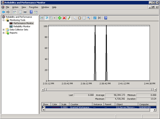

接下来我们检查SQLServer:Memory 下面的Granted workspace memory(KB),这个值代办SQL Server分配出来执行语句的内存,主要是用来做排序,哈希连接等等。
通过这个event,我们发现这里有两次巨大的内存分配(我们测试的时候执行了两次存储过程),这里的最大值为4617MB。基本上接近了buffer pool中所有的空闲内存。
我们比较在脚本中收集到的sys.dm_exec_query_memory_grants的信息:
session_id dop request_time             grant_time               requested_memory_kb granted_memory_kb required_memory_kb
53         16  02/19/2010 17:13:02.540  02/19/2010 17:13:02.540  4728392             4728392           4728392
分配的数值和时间上完全吻合。
