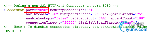

(e)修改 tomcat 配置文件 server.xml
更改其中一个的设置打开 tomcat2/conf/server.xml 文件,修改里面所有的端口设置,将 8 改为 9 ,如下: DSC0001.png

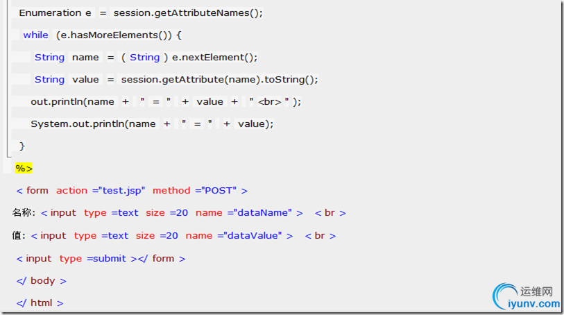

(f)编写一个测试页面 teat1.jsp
建立一个 test 的 web 应用,里面新建一个 test1.jsp, 内容为:
(g)启动服务器并进行测试
依次启动 apache-server 、 tomcat1 、 tomcat2 ,通过http://localhost/test/test1.jsp访问,查看 tomcat1 的窗口,可以看到打印了一行 "==========",再刷新一次, tomcat2 也打印了一条,再刷新,可以看到请求会被 tomcat1,tomcat2 轮流处理 , 实现了负载均衡

(b) 添加 test.jsp 页面
