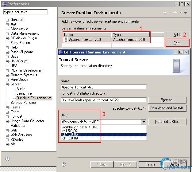

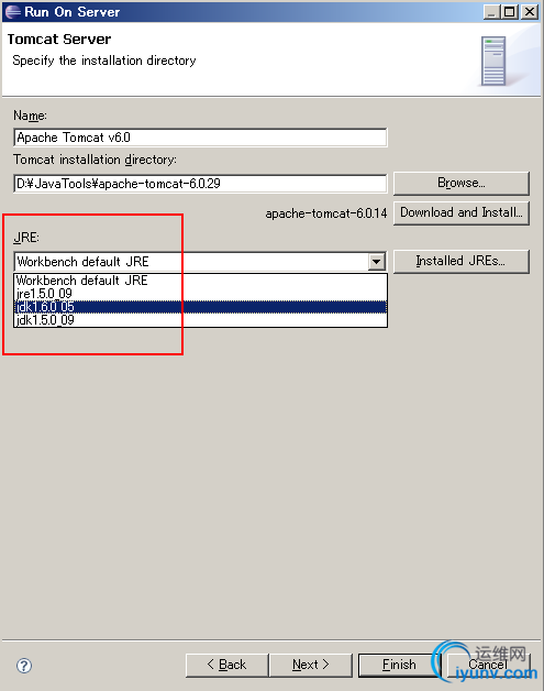

  ㈠ 如果是通过在工程上右击->“Run As”->“Run on Server” 启动Tomcat
① 如果是第一次跑,以前没有配置过Tomat,那么选择“Tomcat v6.0 Server”,点击“Next”,在下个画面的“JRE”选项中要选择JDK 6,当然如果你的Eclipse默认的JRE就是JDK 6那就没问题了。
② 如果已经配置过Tomcat,并且出现上述异常,那么打开Eclipse的“Window”菜单下的“Preferences”,在弹出的画面中选择“Server”->“Runtime Environments”,在右边选择你要配置的Server,点击“Edit”按钮,在弹出的画面中将JRE选择为JDK6,然后确定即可。
  ㈡ 如果是通过Eclipse中的Tomcat插件启动Tomcat
那么打开Eclipse的“Window”菜单下的“Preferences”,在弹出的画面中选择“Tomat”->“JVM设定”,将JRE选择为JDK6,然后确定即可。
