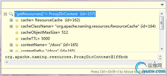

如下图
其中getResouces为如下图。

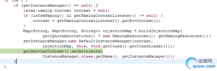

18)、在servlet context中设置InstanceManagerkv,具体内容后续介绍。
