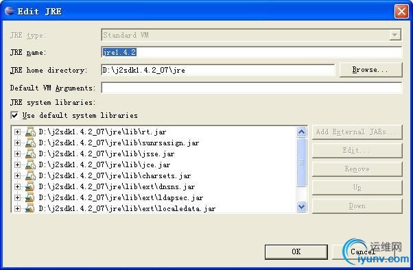

        在MyEclipse -> Application Servers中选择需要配置的应用服务器Tomcat5,选择应用服务器下的JDK,可以看到右边出现"Tomcat JDK name"项,点击右部按钮 "Add...",弹出窗体中设置"JRE名称"(随便起了),设置"JRE主目录",设置为当前的JAVA_HOME所指向的位置,即JDK安装的目录。然后确定。

        eclipse的窗口->首选项,在JAVA下可见一个"已安装的JRE",选择它,右部可以看到所有的JRE库名称及位置,选择当前所使用的,编辑它,会弹出一个窗口,修改一下JRE的主目录位置即可。

       eclipse的窗口->首选项,在JAVA下可见一个"已安装的JRE",选择它,右部可以看到所有的JRE库名称及位置,选择当前所使用的,编辑它,会弹出一个窗口(与方法1中窗口一样),修改一下JRE的主目录位置即可。
