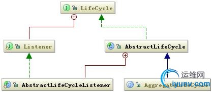

[size=0.76em]整个 Jetty 的所有组件的生命周期管理是基于观察者模板设计,它和 Tomcat 的管理是类似的。下面是 LifeCycle 的类关系图
[size=0.76em]每个组件都会持有一个观察者(在这里是 Listener 类,这个类通常对应到观察者模式中常用的 Observer 角色,关于观察者模式可以参考 《Tomcat系统架构与设计模式,第2部分:设计模式分析》一文中关于观察者模式的讲解)集合,当 start、fail 或 stop 等事件触发时,这些 Listener 将会被调用,这是最简单的一种设计方式,相比 Tomcat 的 LifeCycle 要简单的多。

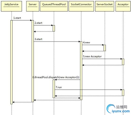

[size=0.76em]下图是 Jetty 启动创建建立连接的时序图:
图 5. 建立连接的时序图
[size=0.76em]Jetty 创建接受连接环境需要三个步骤:
  • 创建一个队列线程池,用于处理每个建立连接产生的任务,这个线程池可以由用户来指定,这个和 Tomcat 是类似的。
  • 创建 ServerSocket,用于准备接受客户端的 socket 请求,以及客户端用来包装这个 socket 的一些辅助类。
  • 创建一个或多个监听线程,用来监听访问端口是否有连接进来。
[size=0.76em]相比 Tomcat 创建建立连接的环境,Jetty 的逻辑更加简单,牵涉到的类更少,执行的代码量也更少了。

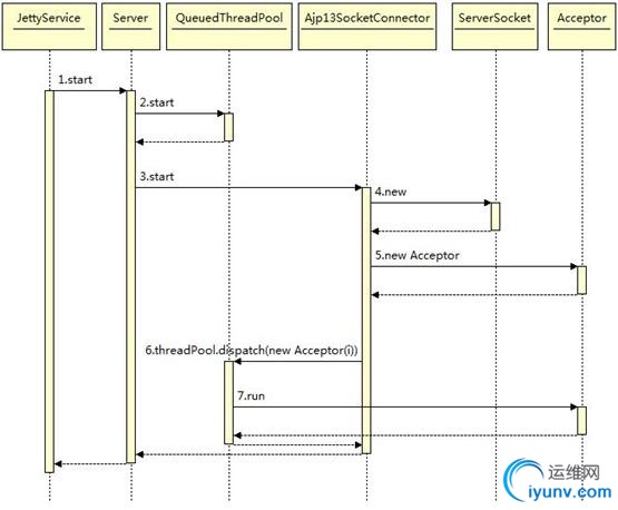

[size=0.76em]对比 HTTP 协议的时序图可以发现,它们的逻辑几乎是相同的,不同的是替换了一个类 Ajp13Parserer 而不是 HttpParser,它定义了如何处理 AJP 协议以及需要哪些类来配合。
[size=0.76em]实际上在 AJP 处理请求相比较 HTTP 时唯一的不同就是在读取到 socket 数据包时,如何来转换这个数据包,是按照 HTTP 协议的包格式来解析就是 HttpParser,按照 AJP 协议来解析就是 Ajp13Parserer。封装返回的数据也是如此。
[size=0.76em]让 Jetty 工作在 AJP 协议下,需要配置 connector 的实现类为 Ajp13SocketConnector,这个类继承了 SocketConnector 类,覆盖了父类的 newConnection 方法,为的是创建 Ajp13Connection 对象而不是 HttpConnection。如下图表示的是 Jetty 创建连接环境时序图:
[size=0.76em]与 HTTP 方式唯一不同的地方的就是将 SocketConnector 类替换成了 Ajp13SocketConnector。改成 Ajp13SocketConnector 的目的就是可以创建 Ajp13Connection 类,表示当前这个连接使用的是 AJP 协议,所以需要用 Ajp13Parser 类解析 AJP 协议,处理连接的逻辑都是一样的。如下时序图所示:

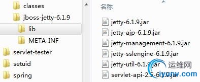

[size=0.76em]Jetty 作为一个独立的 Servlet 引擎集成到 Jboss 需要继承 Jboss 的 AbstractWebContainer 类,这个类实现的是模板模式,其中有一个抽象方法需要子类去实现,它是 getDeployer,可以指定创建 web 服务的 Deployer。Jetty 工程中有个 jetty-jboss 模块,编译这个模块就会产生一个 SAR 包,或者可以直接从官网下载一个 SAR 包。解压后如下图:
图 9. jboss-jetty 目录
[size=0.76em]在 jboss-jetty-6.1.9 目录下有一个 webdefault.xml 配置文件,这个文件是 Jetty 的默认 web.xml 配置,在 META-INF 目录发下发现 jboss-service.xml 文件,这个文件配置了 MBean,如下:
