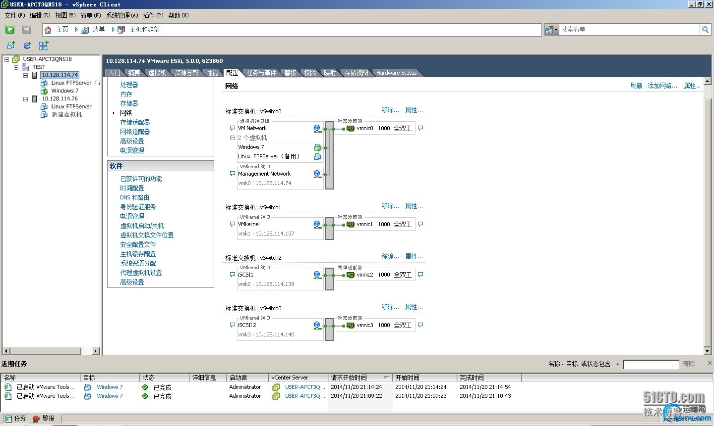

步骤1 在主机的“配置”选项卡下,单击“网络”。在“vSphere标准交换机”视图中,单击“添加网络”按钮,如图:

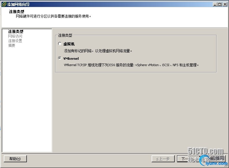

步骤2 在连接类型中选择VMkernel,然后单击“下一步”按钮,如图:

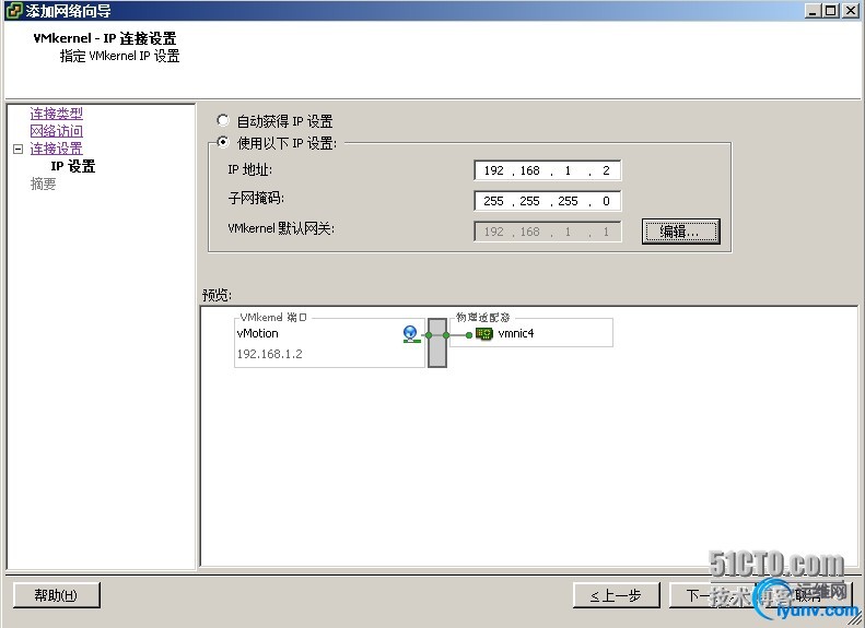

wKiom1Rt7J_DYa8SAAHdVUrqd4s944.jpg 步骤5 手动指定IP设置。输入VMkernel接口的IP地址和子网掩码。单击“编辑”按钮以设置VMkernel服务(如vMotion、NAS和iSCSI)的VMkernel默认网关。单击“下一步”按钮,如图:

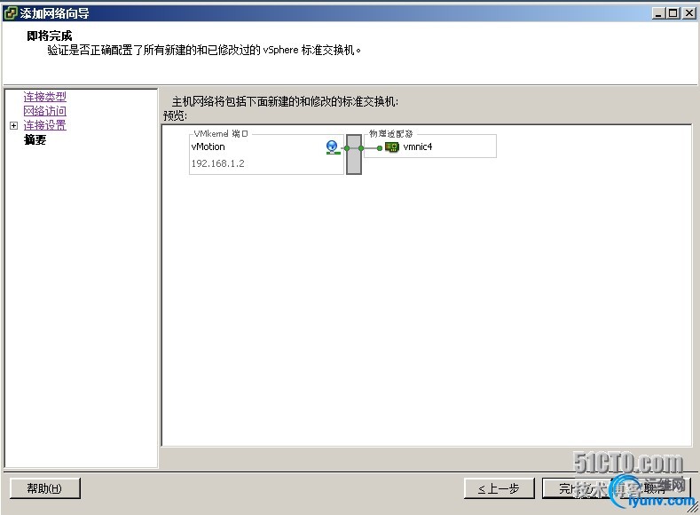

wKioL1Rt7W-BoSNmAAGcQqCw5no654.jpg 步骤6 检查信息,单击“上一步”按钮以更改条目,然后单击“完成”按钮,如图:
