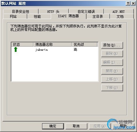

查看默认站点是否存在
中的jakarta的虚拟目录
并查看属性中
是否存在jakarta的筛选器。至于向上的绿色箭头可能没有(网上很多都指出要求由此,实际上只有配置之后首次访问的时候,才进行加载)只要不是红色就可以。
如果没有则创建,
添加筛选器 名称jakarta 文件地址 C:\Program Files\Apache Software Foundation\Jakarta Isapi Redirector\bin\isapi_redirect.dll

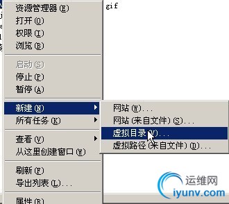

创建虚拟目录
别名 jakarta (必须) 路径 C:\Program Files\Apache Software Foundation\Jakarta Isapi Redirector\bin\
访问权限
不要忘记 运行脚本 执行 勾选
ok

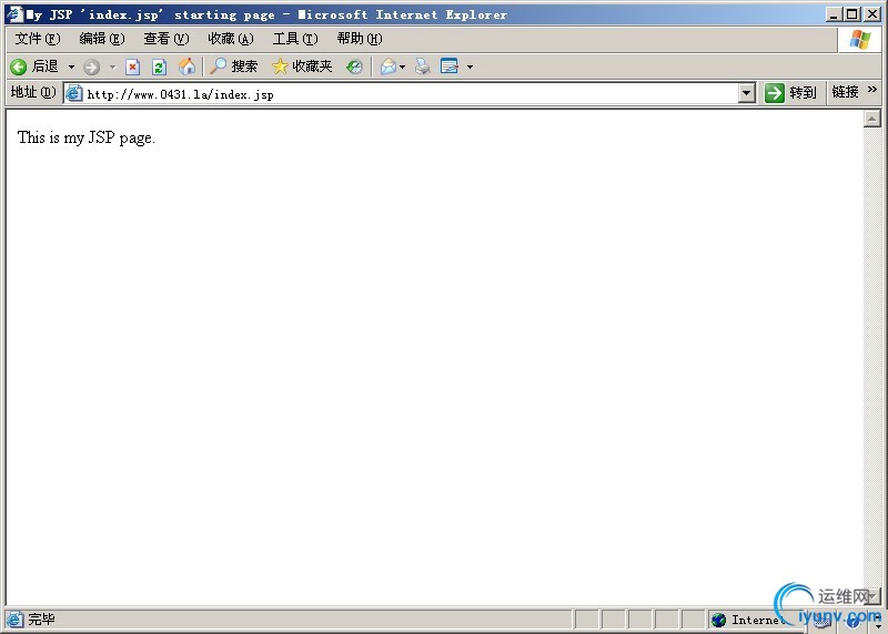

/*.jsp=wlb
让jsp请求交由tomcat处理
呵呵
重启iis 和 tomcat 看看我们的成果
我们可以考但jsp请求完全正常解析了。
