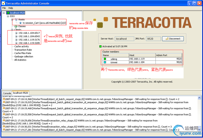

Ok, 所有的配置都完成了。  让我们分别在两台机子上启动Terracotta server。  运行 %TERRACOTTA_HOME%\samples\start-demo-server.bat。 然后我们再转到%TERRACOTTA_HOME%\tools\sessions\configurator-sandbox\tomcat5.5目 录。运行start.bat 9081 这样我们就启动了目录9081中的tomcat,端口也是9081。 再运行start.bat 9082启动另外一个tomcat实例。 假设现在的active的Terracotta server在ydeng这台机子上。在这台机子上打开Administrator Console。 路径是 开始--》程序--》Terracotta2.4.3--》Administrator Console。 打开之后你会开到如下图所示的界面。
Ok. 这样tomcat cluster就算是跑起来了。 要注意的是Terrcatta sever的active-passive的配置有两种方式。 一种是使用共享目录,另外一种是通过network的方式。  我这里使用的是后者。 各自的优缺点请看文章最后提供的参考资料。

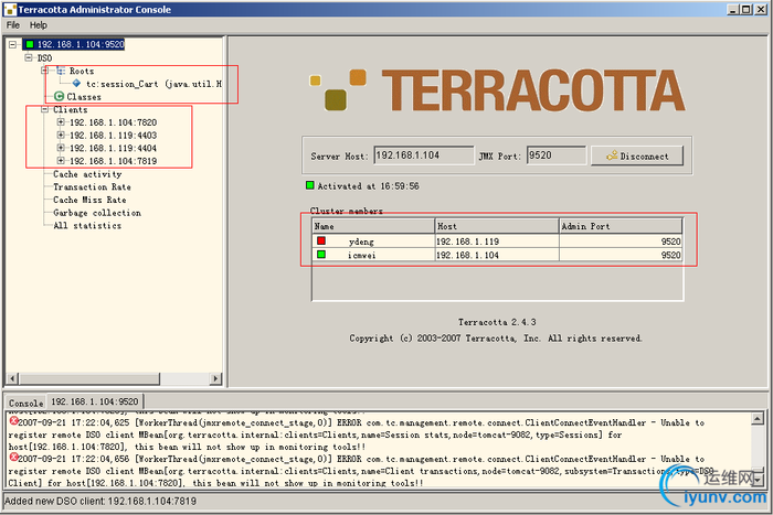

最后我们测试下terrcatta server 的failover。 和 failback。  我们ctrol + c掉active的那个terracotta server。 我们再打开icmwei的那台机子的administator conosle。 如下图:
红色应该表示ydeng这台机子上的terracotta server已经down掉了。 而且4个tomcat都已经连到192.168.1.104这个server上了。 他也变成active了(绿色)。  你也可以再试试把ydeng上面的terracotta server再重启。 你会发现ydeng会变成蓝色了。 说明ydeng failback了。
