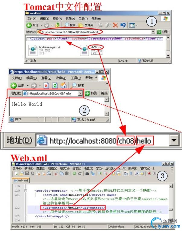

在计算机中关于Hello WorldWeb程序被放置在目录D:/workspace/ch8下面,为了可以直接在这个目录下运行Web应用程序,可以在%CATALINA_HOME%/conf/[enginename]/[hostname]/目录下,为Hello World这个Web应用程序建立一个XML文件,例如在笔者的机器上可以在D:/apache-tomcat-5.5.31/conf/Catalina/localhost/目录下新建ch08.xml文件,编辑这个文件,输入如下所示内容。
文件名:ch08.xml
<Context path=”/test” docBase=” D:/workspace/ch08” reloadable=”true”/>
这里有三个地方需要进一步说明一下,这三个地方分别是:
u       文件名:ch08.xml
u       path=/test
u       docBase=” D:/workspace/ch08”
这三个地方在有些书上被写成如下三种值ch08.xml/ch08” D:/workspace/ch08”,容易让人以为这三个值之间似乎存在某种联系从而造成误会,其实它们之间是没有联系的。现分别说明如下:
u       文件名ch08.xml中的“ch08”将会影响将来用浏览器访问Web应用程序时地址栏中紧跟在http://localhost:8080后面的内容,如图1所示。
u       path=/ch08中的“ch08Context上下文路径,在整个Web应用程序中,一个Servlet对应一个唯一的上下文路径,而这个名称只要唯一就行,至于是什么名称,没有限定。
u       docBase=” D:/workspace/ch08”中的“ch08Web应用程序在计算机中存放的目录文件夹,由于是可以存放在任意目录下,所以这里可以是任意名称。
    通过以上分析可以看出,这三个地方虽然有时候会出现同样的内容,但是它们之间是没有什么必然联系的,详细图解见图1。
图1 访问Web应用程序时地址栏中的内容

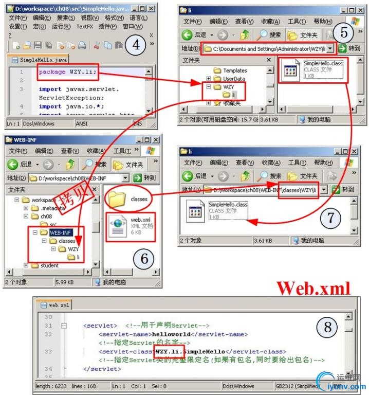

在任意目录下面配置Web应用程序的时候,类的包名也很重要,因为它会影响类在应用程序中的存放目录以及应用程序在被访问时的路径。
如图2所示,4中的SimpleHello.java文件有一个包名WZY.li,在编译该文件时使用如下命令
javac -d . D:/workspace/ch08/src/SimpleHello.java
u       回车运行后,会在C:/Documents and Settings/Administrator(这里Administrator可以是当前系统登录用户名)目录下生成/WZY/li/SimpleHello.class文件如图25所示,这里就看到使用-d选项,会按照Java源文件中定义的包的层次生成对应的目录层次。
u       Web应用程序所在目录中新建一个文件夹命名为WEB-INF,将配置文件web.xml放入其中,并在该文件夹中新建一个class文件夹,将前面生成的目录/WZY/li/SimpleHello.class一并拷贝到class文件夹下面。
经过上面两步就配置好了Web应用程序,就可以在浏览器地址栏中输入
http://localhost:8080/[localhost文件夹下XXX.xml文件名]/[web.xml文件中元素<url-pattern>内容]
这里还需要记住一点,在web.xml文件中对带有包名的Servlet class进行配置时,元素<servlet-class>内容中的类名称千万要写出完整的包名如图28所示,否则Web应用程序会报错HTTP Status 500,说无法找到相关的类。
2 Web应用程序配置中的包
