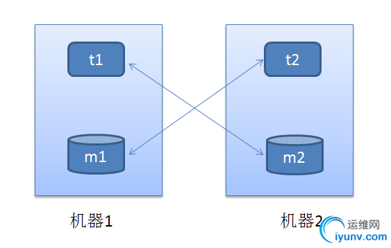

如果为了简单使用,你只需要安装一个tomcat(6或者7)和memcached,在生产环境中可能会有多台tomcat服务器以及多台可用的memcached节点,并安装在不同的机器上,我们可以使用黏性session(sticky sessions)或者非黏性session(non-sticky sessions),memcached-session-manager (msm) 对这两种操作模式都支持。
下面给出一个黏性session模式的设置示例,此实例中安装了2个tomcat以及2个memcached。
Tomcat-1(t1)的首要选择是把session存储在memcached-2 (m2)上(m2是t1的一个普通节点),而m2是运行在另外的一台机器上。只有当m2不可用(宕机或无法访问)时,t1才会把session存储到memcached-1(m1,m1是t1的故障转移节点)上。使用这种配置,即使机器1宕机了session也不会丢失。具体如下图所示:
我们如何设置才能实现呢?

下面我们给出tomcat1的配置,假设tomcat1和memcached节点n1都是运行在host1主机上,其中属性failoverNodes="n1"的作用是告诉msm最好是把session保存在memcached "n2"节点上,只有在n2节点不可用的情况下才把session保存在n1节点。这样即使host1主机宕机,仍然可以通过host2上的tomcat2访问存放在memcached "n2" 节点中的session。
