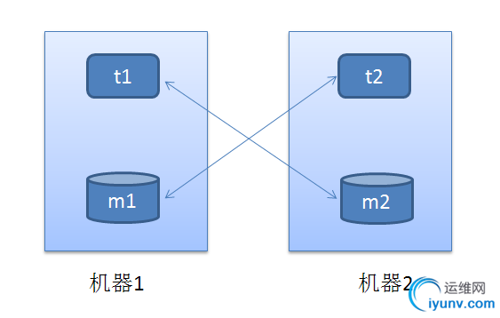

  如果为了简单使用,你只需要安装一个tomcat(6或者7)和memcached,在生产环境中可能会有多台tomcat服务器以及多台可用的memcached节点,并安装在不同的机器上,我们可以使用黏性session(sticky sessions)或者非黏性session(non-sticky sessions),memcached-session-manager (msm) 对这两种操作模式都支持。
  下面给出一个黏性session模式的设置示例,此实例中安装了2个tomcat以及2个memcached。
  Tomcat-1(t1)的首要选择是把session存储在memcached-2 (m2)上(m2是t1的一个普通节点),而m2是运行在另外的一台机器上。只有当m2不可用(宕机或无法访问)时,t1才会把session存储到 memcached-1(m1,m1是t1的故障转移节点)上。使用这种配置,即使机器1宕机了session也不会丢失。具体如下图所示:
  我们如何设置才能实现呢?
