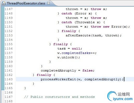

  前段时间调试代码,老是遇到壹個问题:用的是 eclipse 3.6.2 的 32 位版本,配置的 tomcat 是 7.0.47-x86,每次启动 tomcat 时我都是使用的 debug 模式,这样可以方便的下断点并且进行调试。结果发现每过壹段时间,程序就会挂起,查看 eclipse 时提示代码的当前控制跳转到了类 java.util.concurrent.ThreadPoolExecutor 的 processWorkerExit() 方法的 finally block 处,很困惑,如下图所示。
