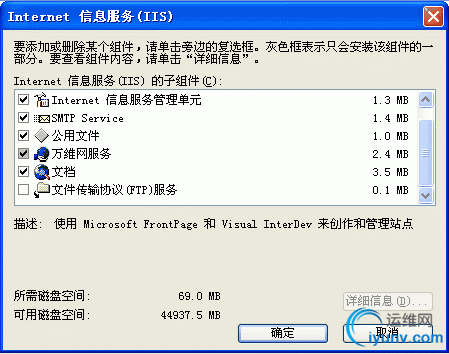

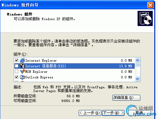

             b.打开“控制面板”--“添加或删除程序”-- 在左边栏选择“添加/删除Windows组件”
             c.把第二个“Internet信息服务(IIS)”前面勾上,点击“下一步”,会弹出如下窗口

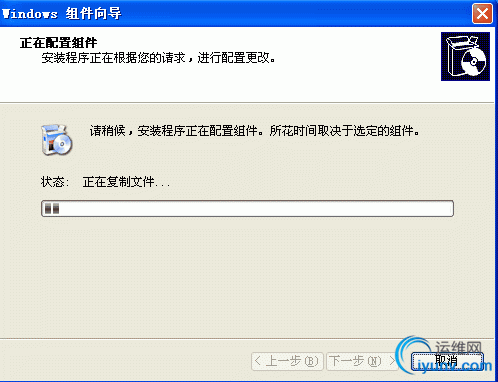

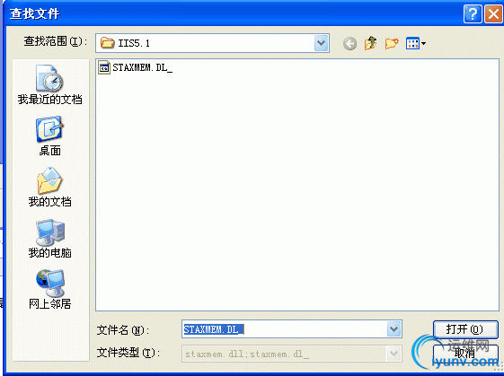

            然后点击“浏览”,找到解压后的IIS安装文件目录,然后选中里面的文件“打开”,最后“确定”

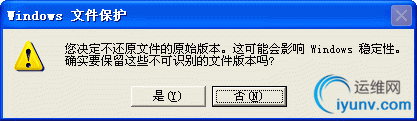

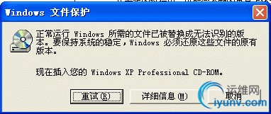

         在安装的过程中,可能会不断的重复上述过程,还可能出现如下情况
         点击“取消”
        点击“是”,多重复几次就是了,直到出现如下界面,就证明你IIS基本安装成功了.

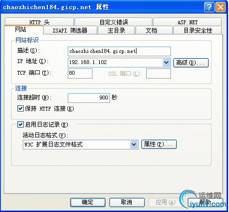

           b.配置面板中的“网站”选项
               选择“网站”--“默认网站”,点击右键“属性”
            这个里面基本不用改什么,描述可以自己起个名字
            IP的话如果选择(全部未分配),那么呆会测试可以采用三种方式访问
            如果指定一个IP的话,呆会访问这只能用这个IP去访问

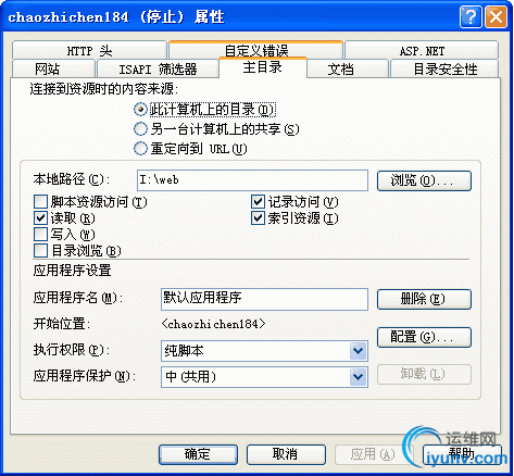

           c.配置面板中的“主目录”选项
                 本地路径可以随便指定,其它也不用改

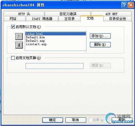

           d.设置“文档”,即设置访问的首页面
             像首页面是名index.html,而它里面又没有,就新建一个,把它移到顶层来

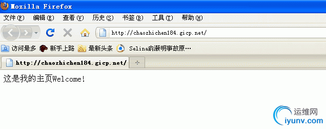

               在地址栏输入:http://localhost、http://192.168.1.102(局域网IP)
                             http://127.0.0.1
           得到如下输出就说明一个简单的Web站点已经搭建成功了

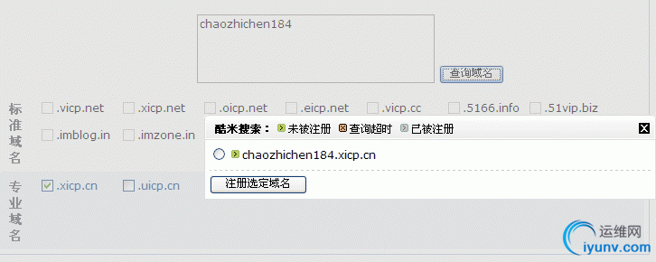

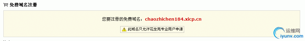

              c.点击“100多种的后缀”,再选择后面的“免费域名”
               在方框中输入你要注册的域名,并在下面“专业域名选择一个”勾上,查询
如:
               然后跳到登陆界面,最后注册成功

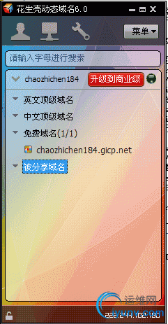

        3.下载花生壳客户端并安装
               到这个页面去下载http://www.oray.com/peanuthull/,这个也不说了.
       4.安装成功后登陆客户端,如下

          1.“网站”选项配置如下
           描述可以随便自己定,这个没关系的;IP的话现在选择局域网的IP;后面的“高级”按钮,添加主机头名,即刚才申请的域名

         4.最后再来测试一下
          呵呵,要是不放心也可用别人电脑试下
