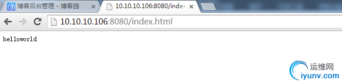

  在eclipse中或者在命令行中启动这个main函数,命令行则是输入 java HttpServer.javaeclipse则是在main函数中右键 run as application启动。我们打开浏览器,输入 http://10.10.10.108:8080/index.html,回车结果如下:
  本地文件:
